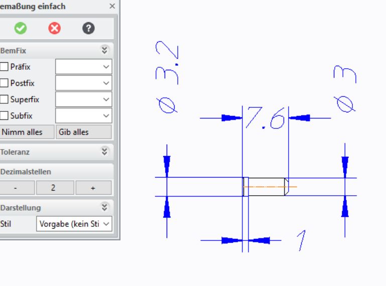

in der Vergangenheit ist bei der Vermaßung von Durchmessern in der Seitenansicht immer automatisch das Durchmesserzeichen erschienen. Jetzt muss ich das immer im Präfix aufrufen. Kann man das wieder automatisieren?

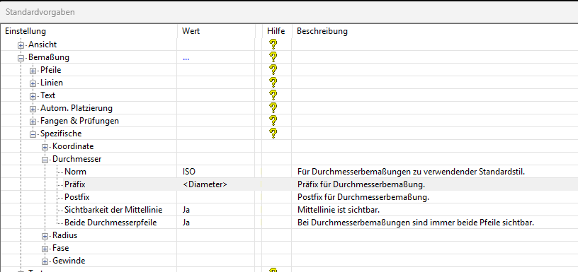

Hallo Gerd,
hast du unter den Standardvorgaben <Diameter> stehen, siehe Bild.
Gruß Michael

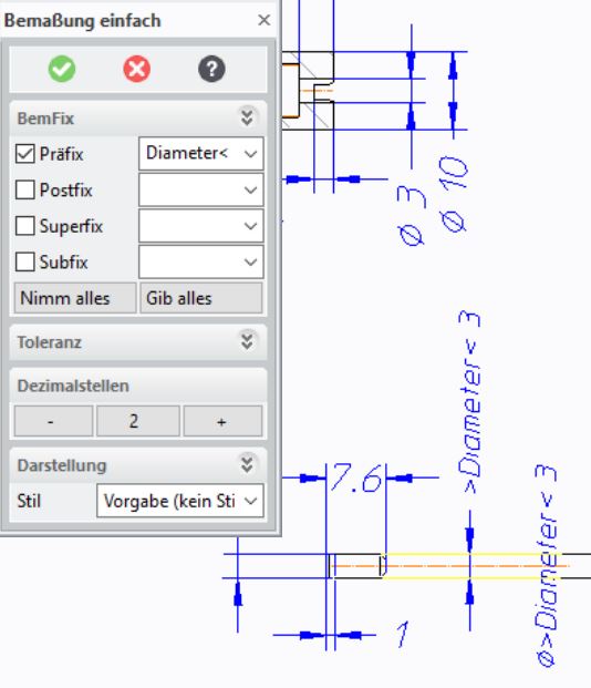

Aber jetzt habe ich ein zusätzliches Problem.  Wie empfohlen habe ich in den Vorgaben <Diameter> eingetragen. Aber erst mit eine falschen Pfeilrichtung vorn u. hinten, dann richtig. Jetzt bekomme ich beim Vermaßen zwei Diameter angeboten u. muss die auswählen. Wenn ich nichts anwähle bekomme ich immer Diameter an das Mass angehängt (sh.Bild). Nur wenn ich das richtige auswähle wird auch richtig mit D-zeichen vermasst.

erstellt am: 18. Mai. 2026 13:07    Editieren oder löschen Sie diesen Beitrag!  <-- editieren / zitieren -->   Antwort mit Zitat in Fett Antwort mit kursivem Zitat    Unities abgeben: 1 Unity (wenig hilfreich, aber dennoch)2 Unities3 Unities4 Unities5 Unities6 Unities7 Unities8 Unities9 Unities10 Unities Nur für molto 10 Unities + Antwort hilfreich
geh mal in den Standardvorlaen auf das Pfäfix <Diameter> mit rechtsklick und klicke auf 'Benutzer definierten Wert zurücksetzen'.
Dann sollte da <Diameter> stehen, wenn nicht den Wert neu setzen.
Gruß Michael

Hallo Michael,
super, geht wieder. Danke.
