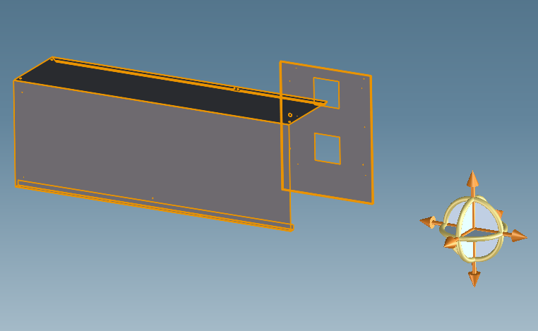

wenn ich an einer Baugruppe/Teil keinen Ansichtensatz habe, ist in der Regel der 3D-CoPilot innerhalb des Modells. (Bild 1)

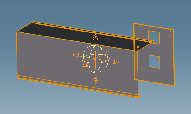

Warum hüpft er nach außen, wenn ein Ansichtensatz dazu kommt? (Bild 2)
Wenn Ansichtensätze kopiert werden oder Teile mit schon vorhandenen Ansichtensätzen kopiert werden, wird das ganze schlimmer.
In meinem Beispiel ist es aber eine neue Baugruppe.
Kennt jemand den Grund dafür und kann das im Besten Fall verhindert werden?

Die Ansichtssätze gehören mit zu einem Teil oder Baugruppe. Der Drehpunkt dürfte die Mitte des dreidimensionalen Bereichs des Bauteils inklusive der Ansichtssätze sein. In deinem Fall dürftest du auf der einen Seite noch eine einzelne Ansicht haben, die diese Asymmetrie bewirkt und den Drehpunkt nach aussen versetzt.

Danke. Soweit war ich auch schon. Es bleiben für mich trotzdem diese Fragen:
- Warum ist es nicht immer so? Es gibt auch Teile, die einen Ansichtssatz haben und der CoPilot bleibt schön in der Mitte.
- Warum muss die Position des CoPilot auch an der Position der Ansichtssätze hängen? Wem bringt das etwas? Wo ist der Vorteil? Stört das sonst niemand?

Dieses Problem kenn ich nur zu gut, und es tritt auf, wenn der Co-Pilot initial erstellt wird (z.B. Positionieren + Objekt ausgewählt). Sobald eine Referenz (Kante, Fläche, etc) gewählt wird platziert sich der Co-Pilot entsprechend neu, ohne das besagte Verhalten.
Meiner Meinung nach wurde hier in der Funktion "SD-CLASSIC-POLESTAR-COMPONENTS" die Situation nicht sauber definiert, was passieren soll, wenn KEIN Bezugsobjekt mit übergeben wird.
Ich nutze den angefügten Code um dieses Problem zu umgehen, in dem genau in solchen Situationen als Startpunkt für den Co-Piloten der Mittelpunkt der Raumbox verwendet wird. Das ist zwar gerade in Verbindung mit Baugruppen die viel Peripherie in Behältern mitschleppen nicht optimal, aber gesamtheitlich zum Arbeiten deutlich angenehmer als das Standardverhalten.
LG Felix

Das LISP war als Codeschnipsel gedacht und beinhaltet keine user-friendly Interaktionsmöglichkeit.
Wenn du das LISP per Drag & Drop reinziehst, sollte der Effekt bei dir sofort eintreten. Wenn du die Anpassung NICHT mehr haben möchtest, musst du entweder Modeling neu starten oder folgenden Befehl in die Eingabezeile absetzen:
Code:
(setf bfe-tools::*bfe-3D-COPILOT* nil)
Felix

Beim Arbeiten mit einer Genauigkeit von 10E-6mm ist der maximale Arbeitsraum +/-100m(=10E5mm) rund um den globalen Ursprung.
Macht insgesamt 11 Digits und hat mit der Maschinengenauigkeit zu tun.
Beim Heruntersetzen der Genauigkeit vergrössert sich dieser Bereich umgekehrt proportional. Unter 10E-4mm ist nicht empfehlenswert, das Maximum sind 10E-2mm.
Wo liegt denn deine Anlage, mitten drin oder steht sie irgendwo raus?

Der Einlauf der Anlage liegt am Nullpunkt.
Dann erstreckt sie sich über 170m in eine Richtung, die Anlage ist 30m breit und 10m hoch.
Das PKG ist 850Mb groß.
Wenn ich das richtig verstehe, soll ich die Mitte der Anlage auf den Nullpunkt legen.
Grüße Fred

Wenn ich eine Baugruppe neu positionieren will, klicke ich sie im Strukturbaum an und wähle dann in der Minisymbolleiste "Positioneren". Dann erscheint der CoPilot wie schon beschrieben manchmal am Modell und manchmal weit weg. Wenn ich im Menü zuerst "Positionieren" starte und dann eine BG im Strukturbaum anklicke, habe ich das gleiche Ergebnis.
Die Modelle sind oft schon vorhanden (von Kollegen erstellt) und oft auch weit weg (einige Meter) vom Ursprung erstellt und platziert.
Es spielt dann keine  Rolle wo das Modell im Raum liegt.
Ich habe noch ein Beispiel angehängt. Die AEs des Viewsets sind nahe am Teil und der Copilot weit weg. "Versteckte" Geometrie konnte ich nicht finden.
Bei meinen Kollegen sieht das gleich aus.
Welcher Befehl ist bei Dir aktive?
Code:
(display (oli::sd-inq-curr-cmds))
Bei mir kommt
(SELECT PRESELECT)
Bei neuen Teile die auf dem Ursprung liegen gibt es das Problem nicht. Leider kann ich nicht nur mit neuen perfekt erstellten Teilen arbeiten.
Mit dem lisp von Felix sieht es bei einem ersten Versuch gut aus. Ich werde es weiter testen.
