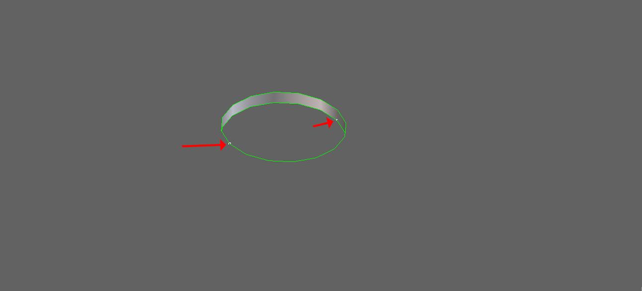

ich habe folgendes Problem:
Wenn ich eine Abwicklung erzeuge werden Bohrungen, bei denen der Anfangspunkt nicht übereinanderliegt, in zwei Bögen geteilt. Dies wirkt sich ungünstig aus, da ich diese Bohrung (Kreis im Drafting) mit einem Macro im Drafting weiter verarbeiten möchte.
Gibt es eine Lösung dies beim Abwickeln oder im Drafting zu korrigieren. Der Befehl MERGE wäre hier zu umständlich, da beide Kreisbögen und der zu verschmelzende Punt angeklickt werden müssen.

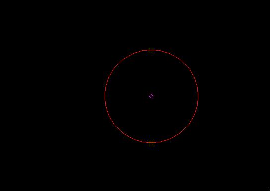

MERGE SELECT ARCS ALL CONFIRM funktioniert hier leider nicht, da an den Kreisbögen unterschiedliche Infos (aus Creo Elements/Direct Modeling) hängen.
Wenn ich einen der Kreibögen splite kann ich ihn mit MERGE SELECT ARCS ALL CONFIRM an dieser Stelle wieder verschmelzen.
Das Teil stammt aus einer importierten step (SoWo).

das mit LAYER 1 versteh ich nicht wirklich. Die Infos an den Kreisbögen benötige ich definitiv nicht. An anderen Konturen evtl. schon.
Da ich aus den Kreisen Ø 1 per Makro ein Fadenkreuz mit Punkt in der Mitte zeichne, kann ich dieses Makro auch für Kreisbögen umschreiben. Problem ist hier nur dass ich dann immer zwei Fadenkreuze übereinander habe. Diese kann ich dann über die Bereinigungsfunktion wieder "säubern".
Funktioniert zwar, ist aber nicht wirklich die beste Lösung.

Die UNTERSCHIEDLICHEN Infos an den 'beiden'  Kreisbögen verhindern den Merge.
Zuerst guckst du dir die mal an : Bogen 1 -> Infos sehen wie aus?  + Bogen 2 -> Infos sehen wie aus?
vermutlich sind so Dinge wie SD_IDs unterschschiedlich
Deswegen mal folgendes
Code:
edit_part '/1/DieAbleitung/DasPart'
{ die infos entfernen }
CHANGE_ELEM_INFO 'SD_*' '' SELECT SUBTREE ARCS ALL CONFIRM END
{ dann den merge }
MERGE SELECT SUBTREE ARCS ALL CONFIRM END
So in etwa, runter geschrieben, nicht getestet.

Hallo achim96,
ja, das würde auch funktionieren. Arbeitsebene drauf und die Bohrungen 0,1 mm tiefer mit lineares Zugprofil.
Da ich das bei jeder Fläche machen müsste, habe ich die Variante von der_Wolfgang gewählt.
Ich setzt meinem Makro ein weiteres Makro voran:
DEFINE Kreis1_zu_fadenkreuz_mit_punkt
Kreis_mit_Bogen1_zu_fadenkreuz_mit_punkt
END_DEFINE
