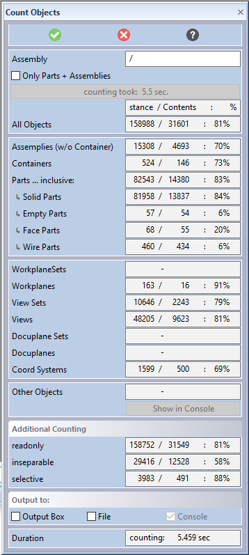

TEIL 2 : Anwendung
Nun denke ich, das mein neues Zähltool reif für die Veröffentlichung ist.
Verglichen mit den anderen Zähltools in o.g. Thread werden nun 13 ObjekteTypen unterschieden, und es erfolgt eine Reduktion auf die Anzahl der Contents-Objekte, was im Datenbank Kontext immer interessant ist. In der Summe sind das also 26 Einzelergebnisse.
  • Bei 4063 Instance -Objekten mass ich 0.28s
  • Bei 55705 Instance -Objekten mass ich 1.3s
  • Bei 97332 Instance -Objekten mass ich 2.9s
  • Bei 158988 Instance -Objekten mass ich 4.2s
Bei einer Baugruppe mit 159k  Instance -Objekten habe ich folgende Zeiten erhalten
  • 4.57 sec bei compiliertem LSP code und ohne eigene Zähler
  • 6.94 sec bei interpretiertem LSP code und ohne eigene Zähler
Es gibt eine zusätzliche Anpassung, bei der man bis zu 3 optionale eigene Zähler definieren kann. Diese sind aber einfach gestrickt und rufen die zugehörige Funktion einfach für jedes Objekt einmal auf. Das geht dann doch etwas in die Performance (bei meinem 158.000 Objekte Beispiel)
Das selbe Assembly mit 3 eigenen Zählern (sd-inq-obj-contents-read-only-p + sd-inq-inseparable-p + sd-inq-obj-selective-instance-p)
  • 5.46 sec bei compiliertem LSP code und 3 eigenen Zählern
    -- also ~1 sec länger als ohne
  • 8.35 sec bei interpretiertem LSP code und 3 eigenen Zählern
    -- also ~1.4 sec länger als ohne
Halbe Sekunde rum oder 'num. Egal: bei der hohen Anzahl an Objekten war der Vorteil von compiliertem Lisp Code deutlich messbar.
Und Aussehen tut es so (hier in English):
Screenshots mit deutsch-sprachiger Bedienoberfläche sind im PDF enthalten.

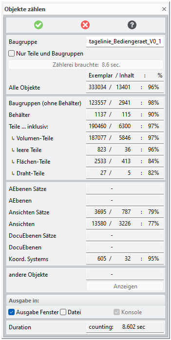

Hey Wolfgang,
Suuuuper Sache, und so schnell
Meine Baugruppe auf dem Schirm wurde in 8.602 sec durchgezählt.
Vielen Dank dafür!! ...auch für die sehr schöne Dokumentation
...viele Grüße
Stephan
