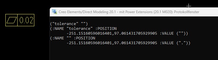

Hallo Freunde der Sonne,
ich möchte mir mal wieder ein Lisp schreiben. Hierfür möchte ich die Form- und Lage Toleranzen
von einer Zeichnung ermitteln. Und wie ihr euch schon denkt hänge ich mal wieder!!!
Code:
(symbole_suchen ()
(let (symbliste)
  (setf symbliste (sd-call-cmds (get_selection :focus_type *sd-anno-symbol-seltype*
    :select :all_at_top
    :by_drawing_docu_rest)))
(dolist (a-item symbliste)
    (pprint (sd-am-inq-symbol-param-names a-item))
    (pprint (sd-am-inq-symbol-param a-item "tolerance"))
    (pprint (sd-am-inq-symbol-param a-item ""))
) ;;end dolist
) ;;end let
) ;end local-funktions
) ;; end defdialog
Mittels 'get_selection ...' bekomme ich alle Symbole
Mittels '(sd-am-inq-symbol-param-names a-item) bekomme ich die Namen der Parameter -> "tolerance" ""
Mittels '(sd-am-inq-symbol-param a-item "tolerance") bekomme ich den Inhalt "tolerance"
Mittels '(sd-am-inq-symbol-param a-item "") bekomme ich den Inhalt ""
Aber raus kommen nur wenig Info´s, siehe Bild.
Ich bräuchte die Formtoleranz der Ebenheit und die Größe des Toleranzfeldes in diesem Beispiel!
Wie komme ich daran?
Gruß Michael

Original erstellt von MiBr:
Also wenn ich in Drafting das Form- und Lagesymbol mit dem Texteditor editiere, dann kommt da
<#uxE1B8><Space><0><.><1><5><#uxE17C><A><#uxE17D>
Mittels '(sd-get-annotator-reference :Object a-item)' hätte ich ja das Objekt, Richtig?
'(sd-execute-annotator-command :cmd <GET_TXT_INHALT> (sd-get-annotator-reference :Object a-item))'
Ja, mit sd-get-annotator-reference bekommst du eine eindeutige Nummer in die Hand, mit der man auf ME10 Makro Ebene dann via 'select global pointer NNN' an das Element kommt. Dann folgen in der Regel andere INQ (xy) Zeilen auf ME10 Ebene...
Gucke dir im DRAFTING mal die Info texte am SYMBOL PART(!) an .  da steht was wie DOCU_SYMBOL_PARAMETER ..  oder ähnlich (weiss-nimmer-ausm-kopp)
Oder aber du speicherst die Zeichnung als UMKOMPRIMIERTES MI file (unter save drawing: optionen) ab. Dann haste ein schnödes ASCII file) .. im Notepad++ schnell noch alle Zeilen alphabetisch sortieren und ... man sieht es.
Und stöber mehr in den Macros vom Annotation rum : $SDDIR
Code:
cd C:\Programs\PTC\cedm_pe90\Annotation\win
findstr /I /N /C:"DEFINE " *.m > c:/temp/anno_macro_name_liste.txt
findstr /I /N /C:"DEFINE " *.m | findstr /I info | findstr /i part
am_inq.m:569:DEFINE Docu_inq_part_infos
am_inq.m:613:DEFINE Docu_inq_part_info_keyword
am_inq.m:683:DEFINE Docu_check_part_for_info
am_util.m:358:DEFINE Docu_check_for_elem_info_inside_part
common_undelete.m:69:DEFINE Get_info_string_from_part  {ANNO}
mve_gen.m:4:DEFINE Gather_elem_to_part_by_info
Docu_inq_part_infos ist dein Freund, in Verbindung mit (sd-am-inq-unique-name the-symbol-sel-item)

Die info texte (hier von 2 Toleranz und einem Oberflächen symbol) sehen so aus (pro symbol ein Text)
Code:
DOCU_PARAMETER: :FORM 2 :A1 "N9" :A2 "N8" :A3 "7" :A4 "" :A5 "" :B "precision-grind" :C "" :F "" :E "3" :D "X" :STANDARD :ASME :EXTRA-ROWS NIL :PNT 47.373375000000003,14.9975 :MULT_LANG_B NIL :MULT_LANG_A1 NIL :MULT_LANG_A2 NIL :MULT_LANG_A3 NIL :MULT_LANG_A4 NIL :MULT_LANG_A5 NIL :MULT_LANG_E NIL :MULT_LANG_F NIL :MULT_LANG_C NIL
DOCU_PARAMETER: :MULTI_TIER NIL :TOLERANCE 174 :COMP NIL :SUPERFIX NIL :SUBFIX NIL :PREFIX NIL :POSTFIX NIL :SUPERFIX-ALIGNMENT "LEFT ALIGN" :SUBFIX-ALIGNMENT "LEFT ALIGN" :SUPERFIX-BOX NIL :SUBFIX-BOX NIL :SYMBOL-HEIGHT 7.0 :SYMBOL-WIDTH-FINAL 19.599999999999994 :PREFIX-WIDTH 0 :SUPERFIX-WIDTH 0 :NO-OF-SYMBOLS 1 :SUPER_INDEX NIL :SUB_INDEX NIL :PRE_INDEX NIL :POST_INDEX NIL
DOCU_PARAMETER: :MULTI_TIER NIL :TOLERANCE 174 :COMP NIL :SUPERFIX NIL :SUBFIX NIL :PREFIX NIL :POSTFIX NIL :SUPERFIX-ALIGNMENT "LEFT ALIGN" :SUBFIX-ALIGNMENT "LEFT ALIGN" :SUPERFIX-BOX NIL :SUBFIX-BOX NIL :SYMBOL-HEIGHT 7.0 :SYMBOL-WIDTH-FINAL 34.824999999999996 :PREFIX-WIDTH 0 :SUPERFIX-WIDTH 0 :NO-OF-SYMBOLS 1 :SUPER_INDEX NIL :SUB_INDEX NIL :PRE_INDEX NIL :POST_INDEX NIL
Davon könnte man den Anfang abschneiden und den Rest (ab pos 16) als liste mit sd-read-from-string evaluieren.
Einerfacher ist aber:
Code:
(sd-execute-annotator-function :FNC "Docu_inq_sym_parameters '~11'")
wobei ~11 hier eben der genannte (sd-am-inq-unique-name the-symbol-sel-item) name ist.
Damit bekommst du direkt eine hybsche Property liste zurück.

Kompletter dialog wäre gut gewesen, musste erst basteln:
Code:
(in-package :cadde-mibr)
(use-package  :Oli)
(sd-defdialog 'am_inq_symbols
  :toolbox-button :force
  :OK-action
  '(let (symbliste names)
       :select :all_at_top
     (pprint "==================") ; (sd-am-inq-name a-item))
     (pprint (setq names (sd-am-inq-symbol-param-names a-item)))
     (dolist (a-name names)
       (pprint (sd-am-inq-symbol-param a-item a-name))
       )) ;;end dolist*2
    ) ;;end let
  ) ;; end defdialog
Für Datum, Surface und Welding Symbole funktioniert das wunderbar. Tolerance Symbols sind anders (weil sie auf ME10 font basieren) ..  und vielleicht funktioniert das bei denen auch nicht mehr seit man dort 'Multitier' / Mehrzeiligkeit eingebaut hat. Korrektur: das war schon in der PE 30.00 vom 17-Jun-2010 so. Also vermutlich wohl schon immer. Hat keiner getestet.
Der Parameter "" mit dem Value "." ist übrigens der Referenzepunkt vom Symbol, um den es z.b. rotiert oder sakliert wird. Aber das ist ein unsichtbar gemachter Text als Platzhalter. Als Parameter taucht er dann wieder auf.
