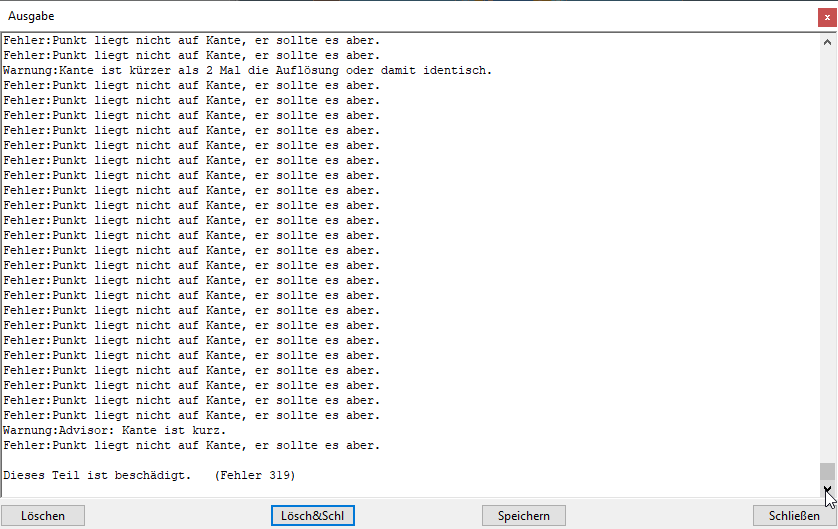

ich bin seit etwas über einem Jahr in einem neuen Unternehmen, welches mit Creo Elements arbeitet. Wir sind ein mittelständisches Spritzgussunternehmen, welches seine Werkzeuge ausschließlich einkauft, dementsprechend haben wir auch keine wirkliche Konstruktionsabteilung.
Bisher hat der ehemalige Geschäftsführer mit dem System gearbeitet, allerdings nicht wirklich viel Wert auf die 3D-Daten gelegt. Ich würde das in Zukunft gerne verbessern, da wir große Probleme damit haben, wenn Änderungen an den Werkzeugen durchgeführt werden müssen, weil meistens keine bzw. veraltete Daten vorliegen.
Ich habe mit den verschiedenen Importeinstellungen etwas gespielt und konnte eine Stepdatei einer Baugruppe laden, in welche alle Modelle als Volumen ankommen und eine Genauigkeit von 1E-6 haben.
Allerdings kann ich trotzdem nicht wirklich damit arbeiten, da die Modelle diverse Fehler aufweisen.
Einen kleinen Ausschnitt der Fehlermeldung eines Einsatzes habe ich euch angehängt.
Da wir niemanden im Unternehmen haben, der sich damit auskennt, hatte ich auf eure Hilfe gehofft, wie ich hier am besten weiterkomme.
Sollte ich die Modelle in einer geringeren Auflösung importieren?
Welche Dateitypen funktionieren in der Regel am besten?
Gibt es einfache Tricks, fehlerhafte Modelle schnell zu reparieren?
Oder bleibt mir nichts anderes, als die wichtigen Bauteile selbst nachzumodellieren?
Vielen Dank schonmal für eure Rückmeldung.

Hallo, erst einmal zwei Tools, die bei der Thematik nützlich sind:
Ungenaue Teile suchen
Flächenanalyse
Die ganze Geschichte mit ungenauen Importteilen ist leider mühsam, was kann man versuchen:
Das STEP mit der Option "genauigkeit automatisch" mal reinladen und sehen, wie schlecht die Teile sind, und ob sie wenigstens in dieser Variante schadensfrei sind.
Für korrekte CAM-Daten braucht man allerdings mindestens 10E-4, für reine Zeichnungsdaten minimal 10E-2.
Nachbauen von Teilen ist zwar mühsam aber für eine weitere Verwendung schon empfehlenswert. Ist bei Spritzgussformen mit Freiformflächen, Formschrägen und unzähligen Verrundungen extra aufwendig.
Hilfreich ist die Funktion "Ausrichten". Da kann man zunächst ein sehr ähnliches Modell zum Vorbild dazubasteln und die Feinheiten dann oft durch Ausrichten nachziehen. Dabei bleibt die hohe Genauigkeit erhalten.
Aufpassen mit Arbeitsebenen, die man durch die Vorlage definiert: Kanten und Flächen projizieren verändern deren Genaugkeit nicht, Querschnitte aber sehr wohl!

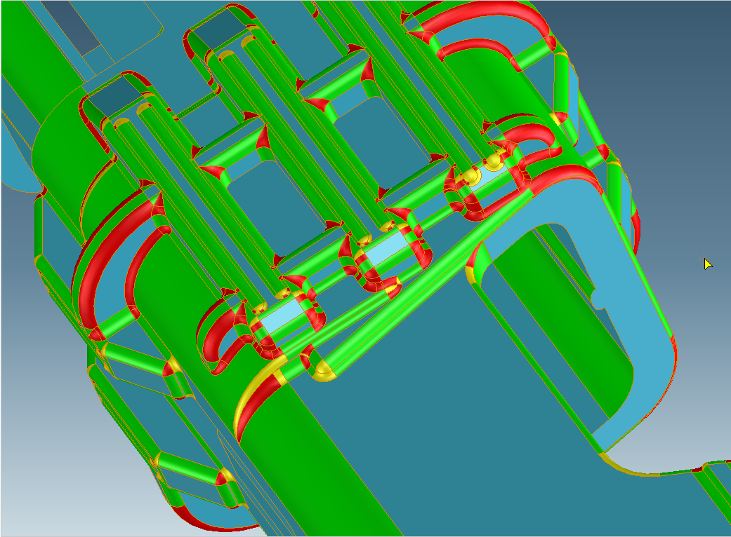

Habe noch etwas mit SAT und IGES experimentiert, aber wirklich zielführend war das nicht.
Ich schätze, die Geometrie ist doch etwas zu komplex und werde das Kunststoffteil einmal nachmodellieren.
Habe euch mal einen Screenshot eines Teilbereichs angehängt.
Von unserem Consultingpartner im Bereich CAD habe ich noch den Hinweis bekommen, dass viele Firmen mit einer zusätzlichen Software zur Datenaufbereitung arbeiten.
Hat damit jemand Erfahrung und könnte mir Empfehlungen geben?

So wie der Screenshot aussieht, machen ja "nur" die Verrundungen Probleme, da sollte das Nachmodellieren ganz gut von der Hand gehen
