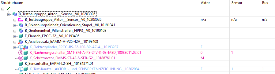

Ich konnte nun die Strukturliste auf die Teile/Bgr. mit Aktor/Sensor-Attribut reduzieren. Die Baugruppenstruktur bleibt erhalten.
Im Browser kennzeichne ich die jeweiligen Objekte mit Farbe & Icon
Aber: irgendwie kollidiert das Ganze mit einem bereits vorhandenen browser-interrogator - der ursprüngliche lebt jetzt nicht mehr
auch die anderen Symbole, wie Exemplarkennung, Checkbox zum Ein-/ausblenden (die wir ja brauchen) sind weg??
Ok - wieder zurückgebaut. Da muss ich jetzt mal graben und schauen ob ich eine Lösung finde   die Richtung stimmt
Vielleicht ist ja ein zusätzlicher Strukturbrowser für die Aktor-Sensor-Ansicht eine Lösung - muss mich mal reinfuchsen.
Das Ziel ist dann auch ein Export dieser bereinigten Struktur in Richtung Excel.
Und mal schauen ob das Ganze in der Datenbank (Phoenix/PDM) nicht noch eleganter geht...

Es geht im wesentlichen darum ein Dokument für eine Maschine (z.T. 100.000 Teile) zu erzeugen, welche die Baugruppenstruktur abbildet und alle Aktoren, Sensoren und sonstige (über Attribute identifizierbare) Objekte darstellt. Dieses Dokument soll dann von allen beteiligten Gewerken (mech. Konstruktion, El. Konstruktion, Softwareentwicklung) verwendet werden, und mit Fachbereichsspezifischen Informationen ergänzt werden können.
Unsere Teile/Baugruppen/untrennbare Baugruppen sind ggf. mit Attributen
    - Aktor (0|E|M|P)
    - Sensor (0|1)
    - Bus (0|1)
ausgestattet (diese Objekte nachfolgend (AS) genannt) und können dahingehend identifiziert werden.
Folgendes wird gewünscht:
    - Baugruppenstruktur wird abgebildet
    - Jedes Exemplar eines AS muss extra aufgeführt werden (...keine Zusammenfassung wie in Pseudoordnern)
    - saubere Liste (...sonst nix drin, Modellnamen von (AS) sauber >> Enden mit der 8-stelligen Artikelnummer d.h. keine Zählzeichen aus dem CAD)
    - einfaches identifzieren der AS im CAD (Strukturliste farbig, Symbol, Präfix am Modelnamen, ...)
    - am Ende eine Exceldatei (Formatierung noch nicht definiert)
Über folgende Hürden bin ich bis jetzt gestolpert:
    - selektieren der Konfigurationen (gelöst!! Danke Wolfgang!! 💪 )
    - Baugruppen, welche keine AS beinhalten nicht in die Liste (also Struktur nur solange auch AS zu finden sind)
    - Baugruppen welche ein bestimmtes anderes Attribut haben nicht in die Liste, auch Kinder nicht weiter untersuchen (bei uns gibt es sog. Pseudobaugruppen, welche auch beim Scannen der BOM nicht berücksichtigt werden)
    - Baugruppen mit (AS)-Attribut (Kindelemente sollen in der Liste nicht auftauchen)
    - untrennbaren Baugruppen mit (AS)-Attribut (Kindelemente sollen in der Liste nicht auftauchen)
    - Bereinigen der Struktur durch entfernen ungewünschter Objekte bedeutet "Schreibzugriff für alles" (Unlock ist kritisch...)
    - Browser einfärben (Grundsätzlich klar) aber: Wie kann man verschiedene Interrogatoren verwenden (für DB-Status, für AS-Kennzeichnung)???
Hier noch zur Erklärung:
