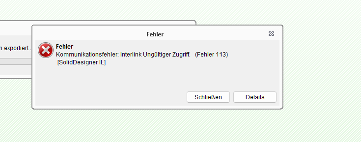

Guten Tag Zusammen,
wer kann evtl. zum Kommunikationsfehler (Fehler 113) weiterhelfen.
Wir benutzen zur Zeit Modeling 20.6.3 und Model Manager 20.6.2.
Jedoch gab es den Fehler auch schon in der 20.1.
Der Fehler tritt während des Speichervorgangs auf. Danach  hilft nur
noch CED + MM neu zu starten, das nervt.
Vielleicht, hat ja Jemand dies auch schon mal gehabt.
Steffen

der Fehler sagt mir absolut nichts.
Schon mal einen TRACE mitlaufen lassen?

Original erstellt von sas-m2n:
Kommunikationsfehler (Fehler 113) ... Wir benutzen zur Zeit Modeling 20.6.3 und Model Manager 20.6.2.
Ja und was steht bei "Details" ??? Da könnte man ja mal draufklicken.
einschlägige Suche nach "soliddesigner IL interlink 113" beim Hersteller Support liefert 2 konkrete Fundstellen.
Der mit 'Invalid access'  im Gegensatz zu 'Illegal access' steht auf "no plan to fix" : mögliche Fehlerquellen: Viren Scanner u.ä. ,  WLAN statt LAN, UAC problem.
Nr.2 ist öffentlich auffindbar und ohne Login sichtbar: https://www.ptc.com/en/support/article/CS420881

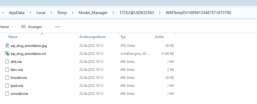

Guten Tag zusammen,
ich habe mir den Prozess des Speicherns (Anno zu Modelmanager) nochmals angesehen und folgendes festgestellt.
Bei dem Speichen aus Annotation legt Modelmanager ein temporäres Verzeichnis an.
C:\Users\Benutzer\AppData\Local\Temp\Model_Manager\17252@RechnerName
Dort werden Zeichnung, Vorschau Bitmap, etc. abgelegt (siehe Anhang) und
der Dialog "Speichern" Modelmanager erscheint.
Der Speichervorgang kann nun erfolgreich abgeschlossen werden.
Verhalten beim Fehler 113.
Es wird beim Speichern auch ein temporäres Verzeichnis angelegt, jedoch
es fehlen die Dateien (Verzeichnis ist leer). Der Dialog "Speichern" Modelmanager
erscheint nicht. Die Fehlermeldung "Kommunikationsfehler ..........." erscheint.
Diese Verhalten tritt zeitweise auf, jedoch am Tag ca. 15 mal verteilt auf ca. 50 User,
es betrifft sowohl 3D-Baugruppen, Einzelteile und Zeichnungen.
Es gibt auch User bei denen dieser Fehler noch nie aufgetreten ist. Einer davon bin ich
Für mich sieht das so aus als liegt das Problem auf dem Client.
Vielleicht hat jemand doch einen Lösungsansatz.
Viele Grüße Steffen
