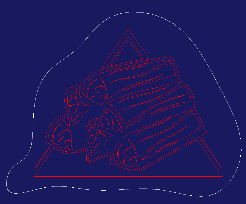

Hallo, ich habe hier eine DXF-Datei aus CorelDraw die BSPLINES beinhaltet.
Ich kann diese in Drafting immportieren, und als MI speichern. Allerdings kann ich die MI-Datei nicht auf eine AE (PE 8.0) importieren.
Erzeuge ich eine BSPLINE in Drafting, kann ich diese aber problemlos auf die AE importieren. INQ_ELEM bringt mir in Drafting jeweils als Elementtyp BSPL.
Habe das MI-File mal angehängt. In rot die Geometrie aus CorelDraw, in Weiss ergänzt das BSPL in Drafting erzeugt. Was unterscheidet die BSPL aus CDR und die in Drafting erzeugte BSPL? (Drafting wurde Version 19.0 verwendet.)
kjw

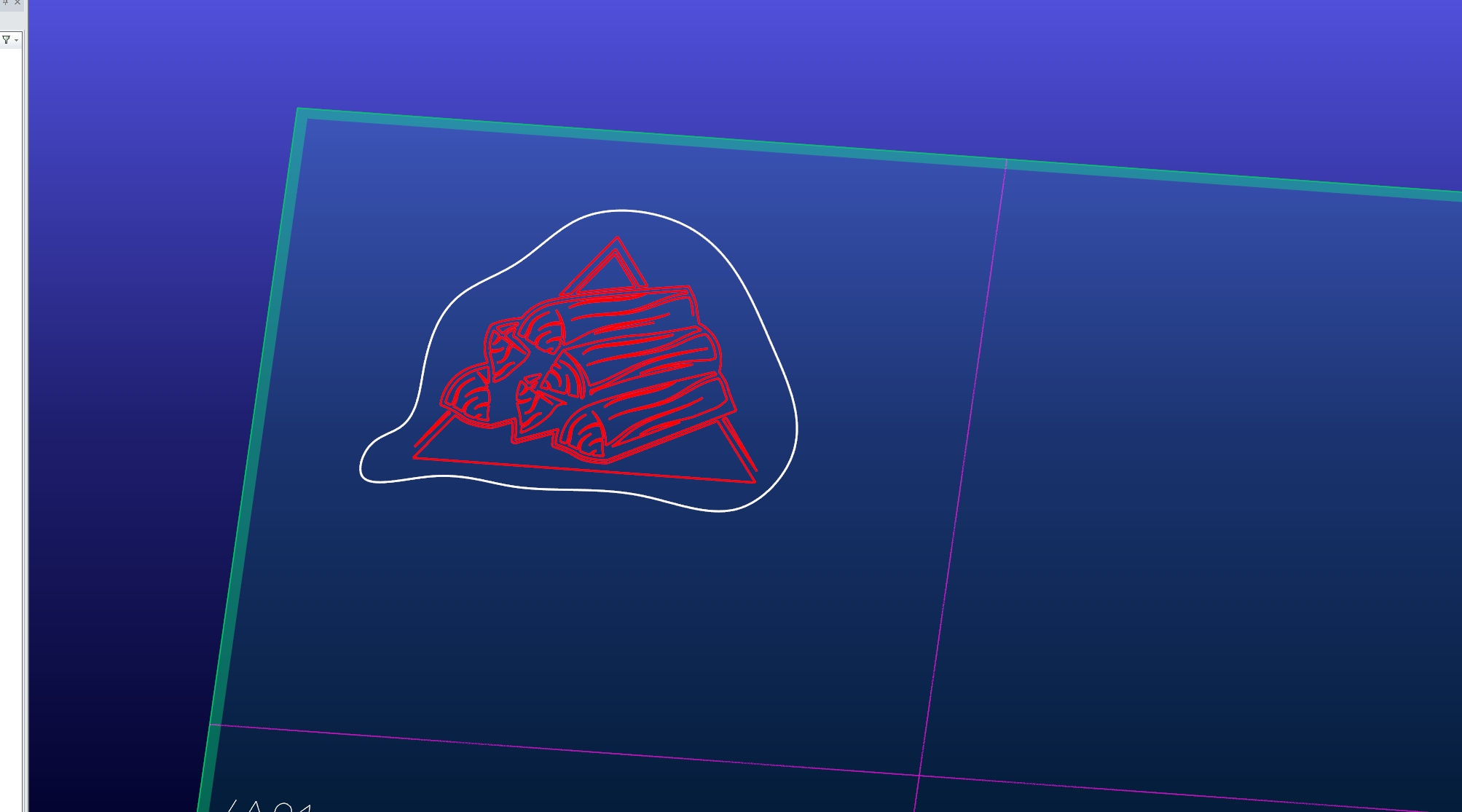

habe es mal getestet, ...
du kannst diese Datei einlesen, wenn du sie vorher im ME10 öffnest und die Splines in Linien und Bögen konvertieren lässt, falls Dir diese Genauigkeit reicht, ...
Gruß Wolfgang

erstellt am: 24. Mrz. 2025 14:33    Editieren oder löschen Sie diesen Beitrag!  <-- editieren / zitieren -->   Antwort mit Zitat in Fett Antwort mit kursivem Zitat    Unities abgeben: 1 Unity (wenig hilfreich, aber dennoch)2 Unities3 Unities4 Unities5 Unities6 Unities7 Unities8 Unities9 Unities10 Unities Nur für karl-josef_wernet 10 Unities + Antwort hilfreich
Hier die eingelesene Datei als Bild, ...

erstellt am: 24. Mrz. 2025 14:34    Editieren oder löschen Sie diesen Beitrag!  <-- editieren / zitieren -->   Antwort mit Zitat in Fett Antwort mit kursivem Zitat    Unities abgeben: 1 Unity (wenig hilfreich, aber dennoch)2 Unities3 Unities4 Unities5 Unities6 Unities7 Unities8 Unities9 Unities10 Unities Nur für karl-josef_wernet 10 Unities + Antwort hilfreich
Hier das Bild

Hallo, soweit war ich auch, dass ich die BSplines in Bögen und Linien konvertiert habe, aber die erzeugen beim Extrudieren dann Kanten, die ich vermeiden wollte. Was mir absolut nicht in Kopf will, dass BSPLINES importiert in Drafting nicht identisch sind mit BSPLINES erzeugt in Drafting und warum man nicht in der Lage ist, "beide" Typen von BSPLINES auf die AE zu bringen. Irgendwo im Hintergrund sollte doch der gleiche Importer laufen. Was ich auch nicht verstehe, ist, dass Drafting nicht in der Lage ist, beim Speichern als MI, die BSPLINES identisch zu behandeln. Splines die ich auf der AE erzeuge, werden ja auch als BSPL gespeichert.

Hallo Zusammen,
habt Ihr schon mal versucht, den Spline im ME10 zu kopieren und im Modeling einzufügen?
Ingo

Original erstellt von ingo walter:
Ja.

erstellt am: 25. Mrz. 2025 04:56    Editieren oder löschen Sie diesen Beitrag!  <-- editieren / zitieren -->   Antwort mit Zitat in Fett Antwort mit kursivem Zitat    Unities abgeben: 1 Unity (wenig hilfreich, aber dennoch)2 Unities3 Unities4 Unities5 Unities6 Unities7 Unities8 Unities9 Unities10 Unities Nur für karl-josef_wernet 10 Unities + Antwort hilfreich
schade!
Ingo
