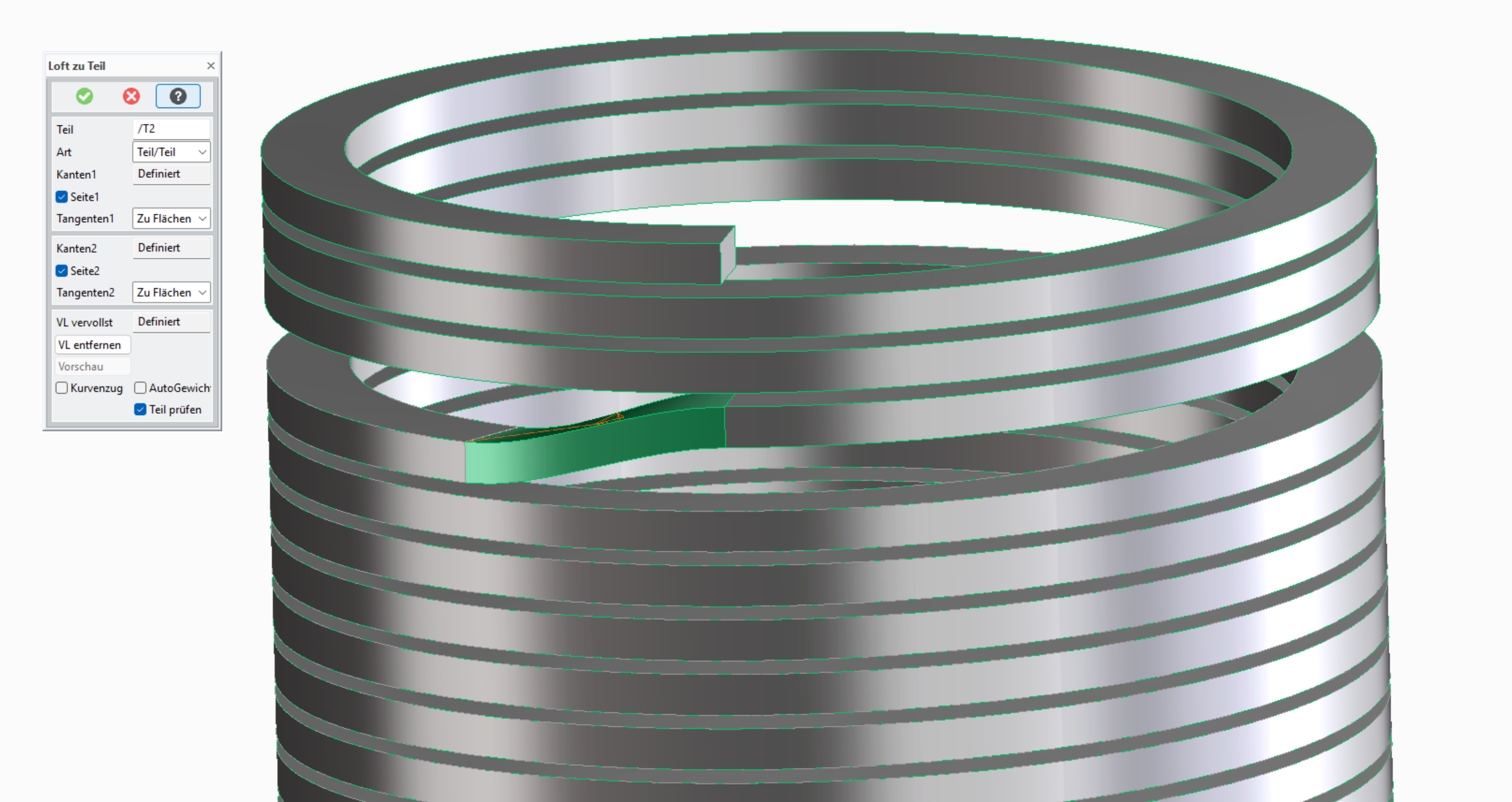

ich benötige mal eure Hilfe.
Ich möchte ein Profil als Spirale wickeln, muss aber zum Schluss einen Sprung einbauen
Mit Loft kann ich zwar die Stufe erstellen diese ist dann aber gerade und nicht wie die Spirale gewickelt

Sollte so funktionieren wie im angehängten Bild

Guten Morgen Ingo,
sehe ich das Richtig das es mit einem Hohlprofil nicht geht?
Peter

Guten Morgen Peter,
leider nein.
Wenn es hilft: Schale im Anschluss versuchen

Original erstellt von PKJ-Peter:
Guten Morgen Ingo,
Peter
Doch, das sollte funktionieren, du kannst doch mehrere Loftverbindungen angeben. Musst nur aufpassen, dass sich intern nichts verdreht.
