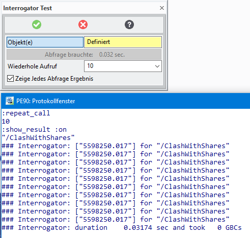

Interessiert hätte, mich arg die Performance Frage (mit dem komplettem LSP per PM) .. wie fühlt sich das an wenn Du ein Assembly mit 42 Kinder Objekten im Struktur Browser erweiterst.  Irgendeine Art Caching hatte ich ja in dem LSP nicht eingebaut.
Übel ist ja auch das diese Interrogator funktion auf die Instance geht .  wo man die Contents information Cachen könnte.....
Wenn das für Eure kleinen Assemblies okay ist..  ...  alles gut.  Ich möchte nur gerne Endanwender Erfahrung  erhalten.

Guten Morgen, du kannst das Lisp gerne mal für eine deiner Baugruppen testen, ich habe unsere Version angehängt.
Was ich aus unserem Test kann: Ich habe es geprüft mit einer extrem großen Baugruppe (für unsere Verhältnisse) mit etwa 7500 Objekten, dort waren die Performance-Einbußen deutlich zu spüren. Aktiv mit dieser Browser-Ansicht zu arbeiten fällt dann schwer, aber da wir das tatsächlich nur für eine schnelle Übersicht und einen anschließenden Export benötigen, ist es völlig in Ordnung!

sd_structure_browser_interrogator_test.lsp
Struktur Browser - Abfragen - Entwicklungs-Hilfsmittel
Der Struktur Browser bietet nicht so eine Art Sicherheitsnetz für selbst geschriebenen Code wie z.B. sd-defdialog + sd-call-cmds. Wenn es in einer neu(?) geschriebenen Browser Funktion einen ernsthaften Fehler gibt (z.B. NIL is not of type number) dann hat dies den beliebten Effekt des performanten Programmabsturzes, 😣 Daten Verlust eingeschlossen. 😯
Nur nutzen die allermeisten Browser Funktionen (konkret die Interrogators) fast nur den OBJ-Pfad innerhalb des Browser Nodes, welches diesen vom aufrufenden Browser (also dort wo man geklickt hat) direkt übergeben wird.
Viele interrogator Funktionen fangen so an:
Code:
(defun browser-display-obj-mass (node)
  (let ((node-item (sd-pathname-to-obj (BrowserNode-objPath node))))
Man könnte die Funktion nun vorübergehend leicht umändern in
Code:
(defun test-browser-display-obj-mass (objPath)
  (let ((node-item (sd-pathname-to-obj objPath)))
... und einen Aufruf z.B. über die command line durchführen.
Code:
(custom::test-browser-display-obj-mass "/das/ist/das/NikolausHaus")
Aber 'produktiv code' ändern is doof. Also basteln wir uns einen Browser node, der an der  richtigen Stelle den Objekt Pfadname erhält und rufen unseren (neuen) Interrogator erst mal nur aus einem Dialog heraus auf und somit mit einem 'Sicherheitsnetz' drum herum.
Das habe ich uns in einem Test Dialog zu nutze gemacht. Für diejenigen die hier rum LISPeln, nicht für die Anwendenden.
Der Dialog bietet:
  • Auswahl für Objekte (eins oderer mehrererere) mit denen der interrogator aufgerufen werden soll. Volle Kontrolle!
  • das machen wir in einer Endlos schleife, so das man schnell click cklick click mehrere Verdächtige auch nacheinander auswählen kann
  • der interrogator wird mit (sd-call-cmds..) drum rum gerufen, so das uns LISP Fehler nicht direkt komplett aus der Bahn schmeißen. Aber uns um die Ohren gehauen werden!!
    ⦁ : kleiner Nachteil : das Zahlenergebnis bei auf Einheiten basierenden Interrogatoren ist dann wegen sd-call-cmds (=internal units) ggf. etwas anderes. Aber es kommt ja immerhin ne Zahl bei raus ;-)
  • und als Goodie können wir den interrogator auch 1/10/20/50/100/200/500/1000 mal mit dem selben Objekt aufrufen, um das Zeitverhalten etwas besser kennen zu lernen. Und findige Leute können so gucken welche Code Änderungen welche Verschlimmbesserung bewirkt.
  • In der Konsole erscheint ein Einzeiler mit dem (formatiertem) Return Value vom interrogator und dem Objekt-Pfadname.  Und ggf. die geworfenen Fehlermeldungen.
    ⦁ Da die Ausgabe aber Zeit kostet kann man den Einzeiler auch abschalten
Also schreiben wir mal kurz:
Code:
(sd-defdialog 'sd_structure_browser_interrogator_test
Der im Dialog genutzte Objekt Type muss natürlich irgendwie zum interrogator passen. Da gibt es keinen Automatismus. Also die Masse messen zu lassen und dann Workplanes zu erlauben..   Nun ja..  bisschen Rest-Intelligenz  ist von Vorteil, auch in KI-Zeiten!
Wenn man im Kontext nun z.B eine Funktion zum Messen der Masse nutzt, aber eine Workplane oder ein ViewSet anwählt kommt dann
("OLI" "SD-CALL-ACTION-ERROR" "Input contains element of wrong type"  NIL) in der Konsole dabei raus!
Und ein Flüchtigskeitfehler meinerseits zeigte dann z.B.
("OLI" "SD-CALL-ACTION-ERROR"  "LISP error: \"The variable NOTE-ITEM is unbound. This may have been caused by: ...")
und das dann ohne Absturz vom Modeling. 👍
PS: meist finde ich einen solchen (browser-interrogator) Fehler aufgrund meiner langen Berufserfahrung relative zügig, daher habe ich mir über eine Test Möglichkeit nie wirklich Gedanken gemacht. Aber aus anderem Grund hatte ich kürzlich so eine browser-node-Simulation ersonnen und da habe ich mich dran erinnert.

@steffen
Und als Nebeneffekt habe ich zum Testen auch von Baugruppen die Masse bestimmt.
Du findest die Funktion 'browser-display-obj-mass' in Zeile 150 (etwa). Kopiere diese in den von dir genutzen Code Schnipsel.
Bei der Registrierung der Spalte (via sd-create-column-definition) sollte du allerdings die Zeile ':applicable-fnc ...'  ggf. auskommentieren, je nachdem was da drin steht.
Ich kann aber auch schon sagen das die Funktion für Baugruppen nicht in allen Fällen gut funktioniert:  Stichwort: leere Baugruppen / Baugruppen die nirgends unten drunter ein Teil haben.
Es gäbe da noch evtl. die Möglichkeit mit funcall-protected zu arbeiten..  aber da habe ich jetzt keinen Bock drauf.

Mit dem gestern von mir zur Verfügung gestellten Werkzeug kannst du aber nun schon mal viel systematischer vorgehen (ohne das Modeling abstürzt, denke ich)
  • Klappe in der Struktur liste alles ein, damit nur noch die Root sichbar ist, am besten in einer OOTB Browser View, also ohne irgend einen Schnick-Schnack
  • Trage in Zeile 121 jeweils EINE der Funktionen ein
  • dann selektierst du mit dem Tool alle Objekte rekursive unterhalb der root
  • Und dann schön beobachten wo was in der Console zu sehen ist.
  • die letzten 3 Schritte wiederholst du nacheinander für alle 7 Funktionen
  • und für alle anderen Spalten die bei Dir ggf. sonst noch sichtbar sind...
Den Inhalt der Console kannst du als TEXT in ein log file kopieren, ggf. eben stückchenweise / mehrfach. In dem log file kannst du dann nach 'INTERROGATOR problem' suchen. Deswegen gebe ich das ja auch aus. Das Log file kann dann schon ein paar Tausend Zeilen haben. Dafür sind Log files da.
