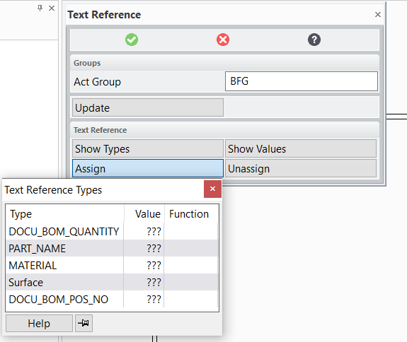

erstellt am: 02. Apr. 2026 15:30    Editieren oder löschen Sie diesen Beitrag!  <-- editieren / zitieren -->   Antwort mit Zitat in Fett Antwort mit kursivem Zitat    Unities abgeben: 1 Unity (wenig hilfreich, aber dennoch)2 Unities3 Unities4 Unities5 Unities6 Unities7 Unities8 Unities9 Unities10 Unities Nur für Andylau 10 Unities + Antwort hilfreich
Vielen Dank, das LISP funktioniert gut. Aber ich frage mich, ob es eine Möglichkeit gibt, eine Funktion in die Textreferenz einzufügen. Vielen Dank!
