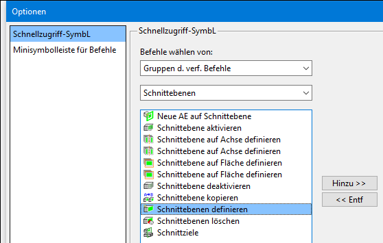

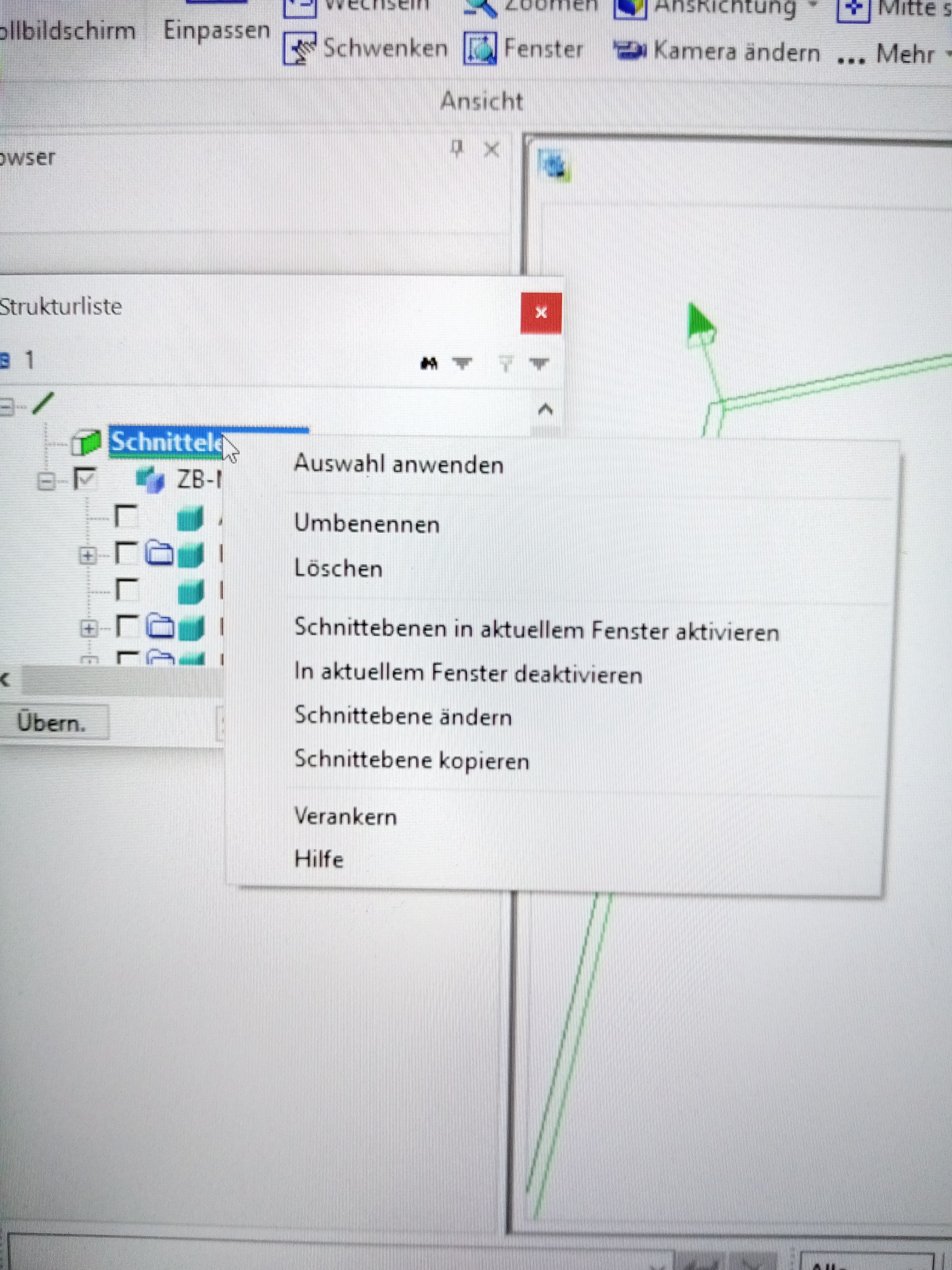

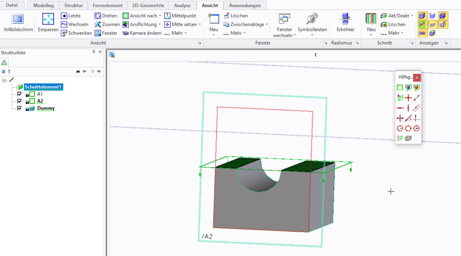

beim arbeiten mit Schnittebenen fehlt mir ein Knopf zum ändern der aktiven Schnittebene.
Kenne hierzu nur die Auswahl im Strukturbaum:
-> Rechtsklick auf Schnittebene -> Schnittebene ändern
Schön wäre ein Knopf zum ändern und einen Knopf zum umkehren der Normale (Richtung)
Gibt es solche Befehle?
Gruß Michael

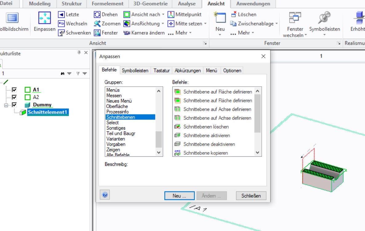

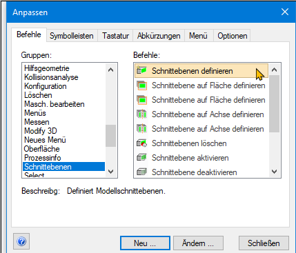

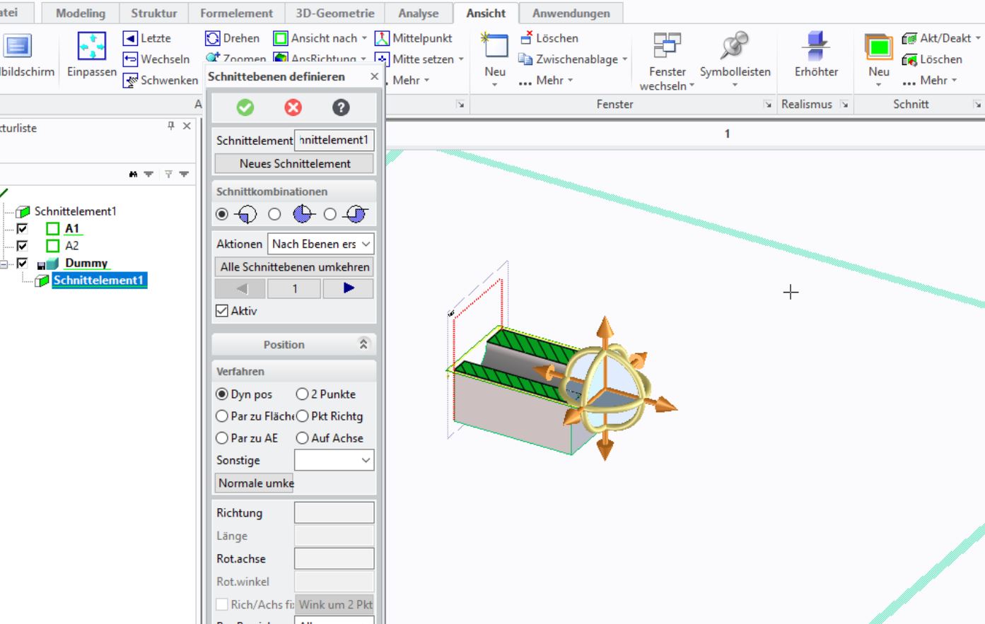

Dann ziehe dir doch einfach den Befehl "Schnittebene definieren" unter "Anpassen..." -> "Befehle" in eine Symbolleiste. Wenn eine Schnittebene aktiv ist, wird die in den Dialog übernommen und du kannst gleich danach die Normale per Knopfdruck umkehren. Gleichzeitig kannst du die Ebene verschieben, rotieren oder sonstwas machen.

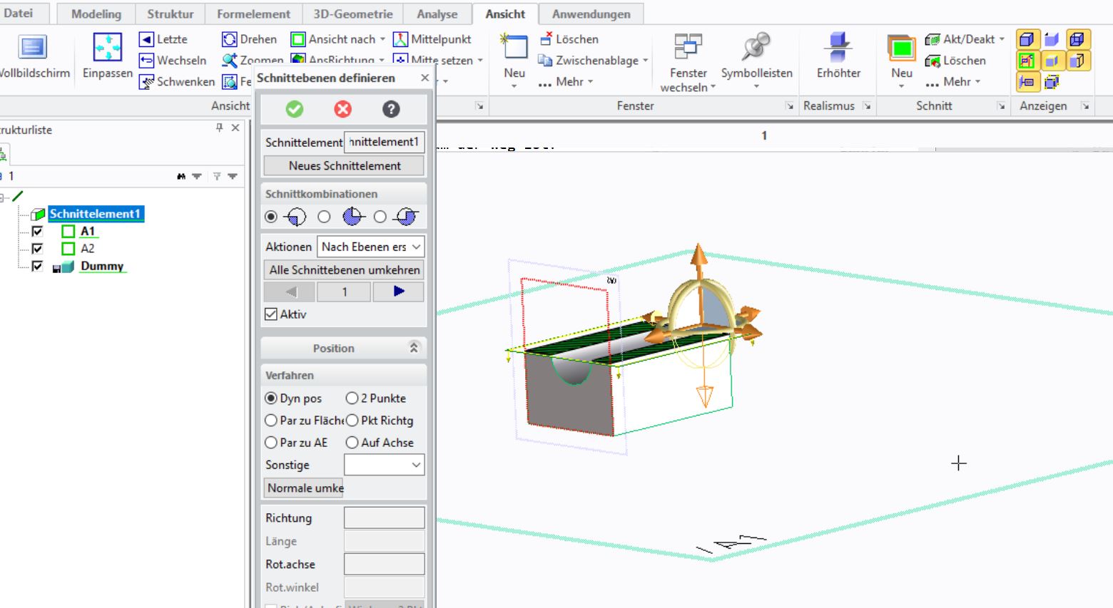

Hallo Patrick,
upssss, ich wusste nicht das "Schnittlinie def" die aktive Schnittebene in den Dialog überträgt.
Danke, genau das was ich gesucht hatte!!!
Michael

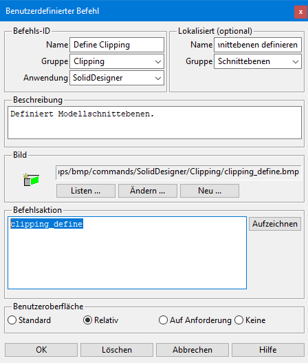

ich habe mir jetzt unter den Dienstprogrammen Button für Schnittebenen
-ändern, -umkehren und deaktivieren gelegt.

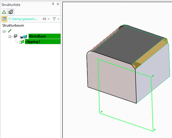

So, ich habe das gefunden:
Code:
(CLIPPING-ACTIVE-FEATS (oli::sd-inq-current-vp))
Das zeigt mir bei aktiver Schnittebene folgendes an, ich Denke das Sel-Item
der Schnittebene.
#S(SEL_ITEM PATH
(#S(NPARCEL SIMPLE-ENTITY-PTR 119900960)
#S(NPARCEL SIMPLE-ENTITY-PTR 1017143120))
TYPE 121032016 ITEM #S(CLIPPING SIMPLE-ENTITY-PTR 1064032768))
Über folgendes bekomme ich den Pfad der Schnittebene
Code:
(sd-inq-obj-pathname sel_item)
Leider bekomme ich mit folgendem nicht die Bezeichnung der Schnittebene,
sondern nur den Namen des Besitzers.
Code:
(sd-inq-obj-basename sel_item)
Hat da noch jemand nee Idee?

Original erstellt von Patrick Weber:
gibt es die Möglichkeit das beim öffnen einer vorhandenen Schnittebene der Co-Pilot aufgeht u. man mit diesem die Schnittebene ändern kann.  Funktioniert nur beim anklicken der rechten Maustaste der entsprechenden Schnittebene in der Strukturliste.
Die oben beschriebene Lösung gefällt mir nicht. Da muss ich auch hin u. her klicken.

erstellt am: 06. Jul. 2026 11:09    Editieren oder löschen Sie diesen Beitrag!  <-- editieren / zitieren -->   Antwort mit Zitat in Fett Antwort mit kursivem Zitat    Unities abgeben: 1 Unity (wenig hilfreich, aber dennoch)2 Unities3 Unities4 Unities5 Unities6 Unities7 Unities8 Unities9 Unities10 Unities
wenn ich dich richtig verstehe willst du die aktive Schnittebene ändern und dies Menü mit einem klick
aufrufen. Genau das mach doch der Befehl 'Schnittebene definieren' wie oben beschrieben.
Oder in die Befehlszeile 'clipping_define' eingeben.
Oder was meinst du genau?!?

erstellt am: 06. Jul. 2026 20:28    Editieren oder löschen Sie diesen Beitrag!  <-- editieren / zitieren -->   Antwort mit Zitat in Fett Antwort mit kursivem Zitat    Unities abgeben: 1 Unity (wenig hilfreich, aber dennoch)2 Unities3 Unities4 Unities5 Unities6 Unities7 Unities8 Unities9 Unities10 Unities Nur für MiBr 10 Unities + Antwort hilfreich
Schnittstellendummy.pk2
Hallo Wolfgang,
danke für deine Bemühungen.
Habe mal ein Modell mit einem Schnitt angelegt. Der Schnitt kann nur durch das bereits Beschriebene geändert werden.
Gerd

erstellt am: 07. Jul. 2026 12:34    Editieren oder löschen Sie diesen Beitrag!  <-- editieren / zitieren -->   Antwort mit Zitat in Fett Antwort mit kursivem Zitat    Unities abgeben: 1 Unity (wenig hilfreich, aber dennoch)2 Unities3 Unities4 Unities5 Unities6 Unities7 Unities8 Unities9 Unities10 Unities Nur für MiBr 10 Unities + Antwort hilfreich
Original erstellt von MiBr:
ich sehe gerade du hast Modeling Express, evtl. ist das da ja anders als im Modeling!?!
Nein.
Ich nutzte beim Antworten fast immer die Modeling Express Version. Weil ich meine Zeit hier auf CAD in der privaten Freizeit und auf dem privaten Rechner verbringe.
Da hast du uns ja eine ordentliche Nuss 🌰 zu knacken gegeben, Gerd. Dabei ist doch noch gar nicht Weihnachtszeit. 😃

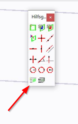

Also wenn ich das richtig sehe, hast du dir eine Toolbar 'Hilfsgeometrie' gebaut oder erweitert und das vorletzte Icon darin ist "Definiert Modellschnittebenen." Also das hier:
richtig?
Such mal in deinen Anpassungen in den Dateien *.cmd + *.lsp + *.tlb nach "Define Clipping"  (das wäre der Name des available cmds) bzw. nach 'clipping_define' (das wäre ja der Befehl)
Wenn du so nichts findest dann suche nur nach "clipping" oder "clipp" ..
Also bei mir ist diese commando in dem Reiter "Ansicht" Gruppe "Schnitt" immer enabled, also nie ausgegraut, also immer verfügbar.
Die Original commando Definition ist folgendene (hier für die deutsche PE)
Code:
(:Group "Clipping" :title "Schnittebenen")
("Define Clipping"
:title       "Schnittebenen definieren"
:action      "clipping_define"
:Description "Definiert Modellschnittebenen."
:image       "SolidDesigner/Clipping/clipping_define"
:ui-behavior :relative
:sd-access   :yes)
Da steht auch nix mit ":enable"
:enable wäre ja für's Ausgrauen zuständig.
Schnittebene ändern, wie in der Strukturliste angeboten ist die sequence:
Code:
clipping_define :clipping_feature :clipping :FULL_NAME :start_name "/KlotzBunt" :CLIPPING "clipping1" :end_name
Es übergibt dem "Schnittebenen definieren" Kommando also eine bereits vorhanden Schnittebene.
Dafür gibt es kein (sog.) Available Command.
EDIT:
Summasumarumdideldum: Gerd sucht (wohl) einen Befehl der folgendes macht:
Code:
clipping_define :clipping_feature :clipping (sd-inq-current-clipping-plane)
Title: "Ändere aktuelle Schnittebene" und das natürlich end-anwenderfreundlich mit Icon und Co

Jetzt habe ich auch mal eine Anwenderfrage 😏:
Wenn ich in der Kommando Zeile den Anfang vom "Ändere Schnittebene" Befehl eingebe:
Code:
Fragt mich Modeling nach
"Ein zu änderndes Schnittelement angeben."
ABER im Viewport kann ich gar keine Schnittebene anwählen, egal ob eine aktive ist oder nicht! -> was mache ich falsch? Im Browser könnte ich sie mit Doppelklick auswählen.
Und da fällt mir auch auf, das man Schnittebenen nicht 'vor selektieren' kann (preselect)..  Aber das ist eben ein Feature, und die Verhalten sich eben anders als Objekte.
● Firefox ESR ● Java Forum Stuttgart JUGS ● OSD Hilfeseite (de) / help page (en) ● NotePad++ ● BuFDi ●

erstellt am: 07. Jul. 2026 13:59    Editieren oder löschen Sie diesen Beitrag!  <-- editieren / zitieren -->   Antwort mit Zitat in Fett Antwort mit kursivem Zitat    Unities abgeben: 1 Unity (wenig hilfreich, aber dennoch)2 Unities3 Unities4 Unities5 Unities6 Unities7 Unities8 Unities9 Unities10 Unities Nur für MiBr 10 Unities + Antwort hilfreich
Schnittstellendummy-2.pk2
jetzt bin ich verwirrt. Ich habe in der Dummy-Datei eine Schnittebene angelegt u. jetzt ist die weg. In der beigelegten Datei wie auch bei meiner auf dem Rechner. Das war ein horizontaler Schnitt durch die Bohrung. Warum der weg ist?
Noch mal ein Versuch mit Schnittebene.
Offenbar ist bei mir was verloren gegangen. Nachdem ich das nachstellen wollte ist mir aufgefallen, das der Befehl 'Schnittebene definieren' nur noch in Verbindung Bohrung bzw. Fläche geht u. die Ebene nicht mehr einem bestimmten Bauteil zugeordnet werden kann.
Dann wird die Ebene in der Strukturliste ganz oben angelegt.
Das wird immer verwirrter.
Gerd

Matthias hatte mal nen workaround für die PE dokumentiert. -> man möge einen eigenen Befehl erstellen und dort die 'Aufzeichnen' Option nutzen.  Das ist (fast) das selbe.

KlotzBunt_wClipPlane.pk2
Original erstellt von molto:
Das war ja schon gestern der Stolperer, der mir auffiel.
Du 'musst' die Schnittebene IM DUMMY part erzeugen, sonst wird sie nicht mit gespeichert. Sie muss als KIND vom Dummy part angelegt sein. Du hast sie aber unter root. Deswegen wird sie nicht mit gespeichert, wenn du nur das dummy part speicherst.
Anbei Klotzbunt.

Original erstellt von der_Wolfgang:
Genau, das geht nicht mehr!

jetzt noch mal zwei Bilder u. eine Datei mit dem Iststand.
Wie in der Vergangenheit wird die Schnittebene dem Bauteil zugeordnet u. NEU zusätzlich auch ganz oben über den Arbeitsebenen. Diese wird aber nicht gespeichert u. ist beim Neuöffnen der Datei verschwunden.
Das zweite Bild stellt die angebotenen Schnitt-Vorgaben dar. Da ist kein Befehl 'Schnittebene definieren' dabei.
Die Datei ist der Dummy mit einem Schnitt.
Hoffe, ich habe jetzt hier nicht alle verwirrt.

Also hmm  "Schnittebenen definieren" sehe ich aber
a) bei 'Anpassen' für Toolbars (so wie du das gemacht hast)
b) bei 'Optionen', wenn man die Reiter anpassen will.
