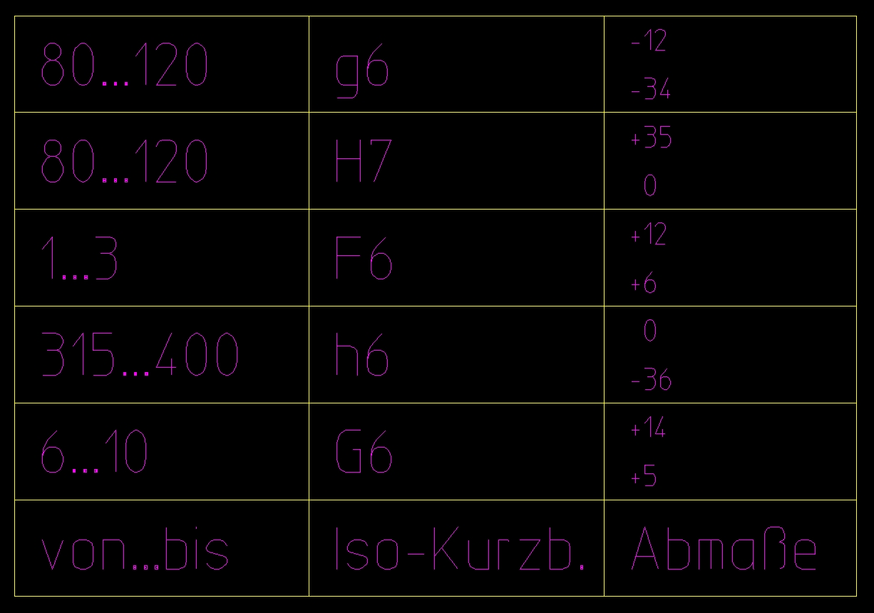

Abmasse.zip
habe mir auch mal ein Makro geschrieben und dafür angehängte Tabelle benutzt.
Vielleicht hilft sie dir?
