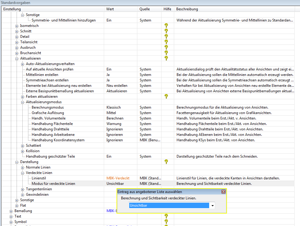

Schönen guten Morgen zusammen,
es ist vermutlich eine einfache rage, aber ich finde in den Einstellungen keine Möglichkeit, mein "Problem" zu beheben.
Also: Bei der Erstellung einer Zeichnung habe ich bemerkt, dass Baugruppen OHNE unsichtbare Linien erstellt bzw. berechnet werden. WO kann ich diese Einstellung ändern? Ich habe bei den "Standardvorgaben" gesucht, habe aber nichts gefunden, was sich entsprechend ausgewirkt hätte.

Moin, müsste eigentlich diese Vorgabe sein...

leider ist es das nicht. Ich suche ja eine Möglichkeit, die Voreinstellungen bei der Berechnung der Ansichten einer Baugruppe so zu verändern, dass die unsichtbaren Kanten eben doch zu sehen sind.

Hi Tecki,
Ich kann bei mir mit einem Doppelklick in das Feld "Wert" die Vorgabe ändern...
Es erscheint dann das kleine Auswahlfenster mit einer DropDown-Liste.
Leider klappte die beim Erstellen des Screenshots sofort wieder ein...
Mist: Habe es gerade selber geprüft, ist nur der Aktualisierungsmodus...

Jopp, ähnlich wie bei mir ( V17.0) Na ja, ich werde bei Gelegenheit noch etwas suchen!  JETZT muss ich erst mal weiter arbeiten!  ;-)
