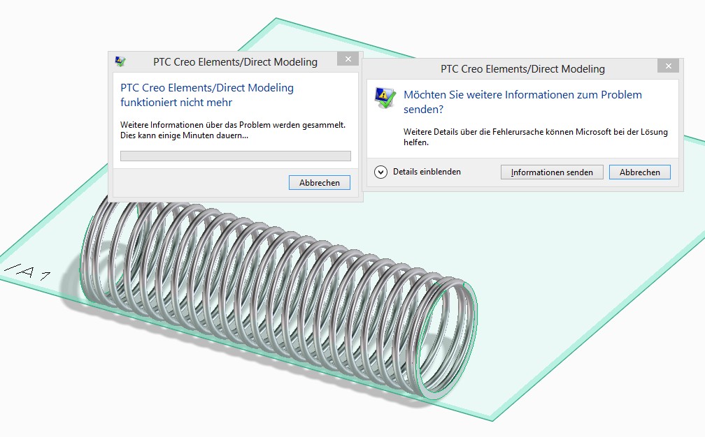

Hallo, ich habe gerade versucht das alte federn.lsp auf die 19er Version zu bringen.
Wenn ich das helix_add durch helix_dia :add_material ersetze und eine Feder erzeuge, wird die Feder noch erzeugt, aber Modeling ist anschliessnd tot.
Hat jemand eine Idee?
Mittlererø 30
Drahtstärke 2
Windungen 20
Länge 120
Bgr /B1
Startp. irgendwo auf A1
Richtung x
Einbaulänge 100

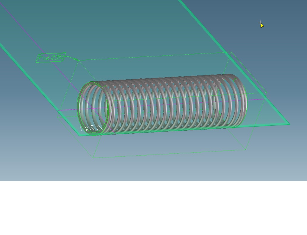

ich habe noch keine V19 , in V18.1 M10 habe ich den Befehl nochmals laufen lassen, da funktioniert er. Bei Dir fehlt der "umhüllende" Rahmen mit der Information der Federkraft. Versuche mal das in der LISP-Datei auszuklammern, eventuell funktioniert es dann.

bei mir an der Arbeit (Vista) läuft das Lisp das du als Beilage mitgeschickt hast ohne Probleme durch.
Werde es heut Abend noch unter Win7 Zuhause testen.
Welches Betriebssystem benutzt du?
Es soll ja mit Win 8 einige Probleme geben.
Gruss Friedhelm

Hallo Friedhelm, ja es ist Win 8.
Ich kann bei mir auch mal unter anderen OS testen.

habe es gerade in der V19.0 mit Windows 7 (x64) probiert.
Mit Notepad++ alle helix_add durch helix_dia ersetzt und Tool geladen.
Das Tool Funktioniert, egal ob man eine Baugruppe oder Root als Besitzer angibt.

Jetzt geht es, ich kann den Fehler nicht mehr nachvollziehen.

federn.lsp
Ergänzend die neue Version ab Version 19 für unseren Highway45 und die Hilfeseite

Ist eingebaut: http://osd.cad.de/lisp_3d_02.htm
