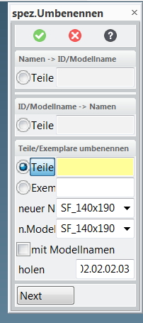

weiss jemand, ob die schwachsinnige Umbenennung von Teilen und Baugruppen in T1 und B1 beim Zusammenführen gleichnamiger Teile immer noch drin ist?
(Ärgere mich gerade wieder maßlos              darüber und schicke den Programmierern wüsteste Flüche hinterher)

Immerhin gibts ein Tool zur Nachberabeitung teilname_v4.lsp

Ja, weiss ich.
Habe ich vor einigen Jahren zu einem Menü umgebaut.
(Sind eben immer lästige, zusätzliche Aktionen und meine Frusttoleranz ist manchmal niedrieg.)
