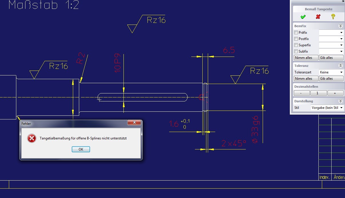

Schönen guten Morgen zusammen,
was ist da falsch gelaufen? Ich habe eine Paßfedernut in eine Welle "gezogen", die Ansicht aktualisiert und gut. Weshalb bekomme ich nu diese Fehlermeldung...?

Hallo Tecki
Die Nut wird wohl leicht schief sein, dadurch werden die Rundungen in der Ansicht zu Elipsen
und die kann mann mit Tangent nicht bemassen.
Schalt einfach mal die Eckpunkte an, dann siehst du es.
Gruss Friedhelm

schönen Dank. Das war es. Wenn das Langloch doch "schief" dargestellt ist, weshalb sehe ich dann nicht irgendeine unsichtbare Kante? Oder zumindest ein "aufblinken" der Kante, wenn ich die Ansicht heranscrolle. Das sonst auch immer der Fall.. *grummel*

Braucht nur eine Fraktion von einem Grad und schon ist's passiert.
Mach dir nix draus, passiert öfter
http://ww3.cad.de/foren/ubb/Forum29/HTML/004210.shtml#000007
