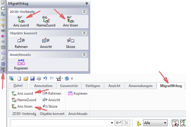

wäre doch schön wenn ihr das mit dem Umwandeln in eine Skize kurz erklären könntet.
Man kann auch die Ansichtszuordnungen aufheben.
"Ansichtszuordnungen aufheben" in der Help nachlesen.
Vorteil, man kann die gelöste Ansicht nachher wieder zuordnen
Wenn du noch nicht geladen hast:
;; laed die Migrationswerkzeuge.
(docu-enable-migration-tools)
In die Befehlszeile + Enter
Und dann wie im Bild gezeigt.
Gruss Friedhelm

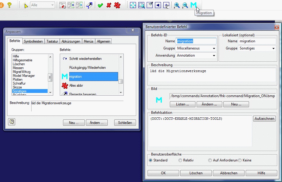

Hallo Friedhelm,
wie kann man die "migration-tools" als Schalter in die Menüleiste einstellen.
Gerd

erstellt am: 13. Apr. 2013 10:02    Editieren oder löschen Sie diesen Beitrag!  <-- editieren / zitieren -->   Antwort mit Zitat in Fett Antwort mit kursivem Zitat    Unities abgeben: 1 Unity (wenig hilfreich, aber dennoch)2 Unities3 Unities4 Unities5 Unities6 Unities7 Unities8 Unities9 Unities10 Unities
Original erstellt von highway45:
So wie Friedhelm das beschrieben hat: den Code inklusive Klammern in die Eingabezeile kopieren.
Aber das geht nicht in der PE-Version
Hallo Matthias,
das geht sehrwohl in der PE-Version. Aber ich suche nach einem festen Schalter in der Menüleiste.
Gerd

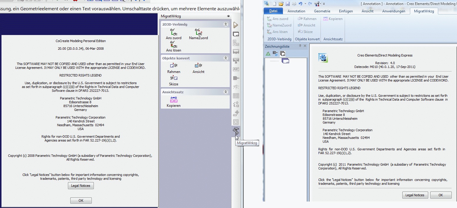

erstellt am: 13. Apr. 2013 10:41    Editieren oder löschen Sie diesen Beitrag!  <-- editieren / zitieren -->   Antwort mit Zitat in Fett Antwort mit kursivem Zitat    Unities abgeben: 1 Unity (wenig hilfreich, aber dennoch)2 Unities3 Unities4 Unities5 Unities6 Unities7 Unities8 Unities9 Unities10 Unities Nur für molto 10 Unities + Antwort hilfreich
Hallo Matthias,
    Wieso? Was geht nicht?
Hallo Molto,
das 2.Bild beschreibt was in die Felder geschrieben werden muss.
Eine ausführliche Beschreibung findest du
<< Hier >>
Auf der Site von Matthias.
Edit: Bist du noch immer mit der Pe2 unterwegs?
Füll doch mal deine Systeminfo aus
Gruss Friedhelm

erstellt am: 13. Apr. 2013 22:38    Editieren oder löschen Sie diesen Beitrag!  <-- editieren / zitieren -->   Antwort mit Zitat in Fett Antwort mit kursivem Zitat    Unities abgeben: 1 Unity (wenig hilfreich, aber dennoch)2 Unities3 Unities4 Unities5 Unities6 Unities7 Unities8 Unities9 Unities10 Unities
Danke Friedhelm,
den Schalter habe ich auch hinbekommen.
