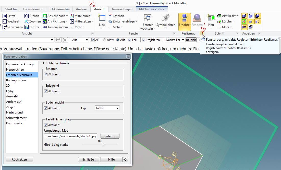

ich hab in meinem Praktikum mit cocreate gearbeitet und brauche jetzt für meine studienarbeit ein paar nette geometrien.
Dazu hab ich mir auf die schnelle die kostenlose version von cocreate runtergeladen:
Creo Elements Direct Modeling Personal Edition 3.0
allerdings schaff ich es nicht das eingeblendete raster und die Spiegelungen (die an der ebenen mit dem raster stattfindet) zu deaktiveren, ich weis nicht ob das bei der kostenlosen version einfach nicht geht oder ich zu dumm bin den butten zu finden
ich hoffe einer von euch einen rat.

Bearbeiten --> Vorgaben --> Fenstervorgaben --> Erhöhter Realismus
Viel Spaß noch mit dem CAD !

Hallo Wedge
das kannst du in ->"Ansicht" ->"Erhöhter Realismus" einstellen.
     Gruss Friedhelm
ups.das ist dann eher für die v4

ups,
ich bin ein blindfisch.....
dank euch beiden
