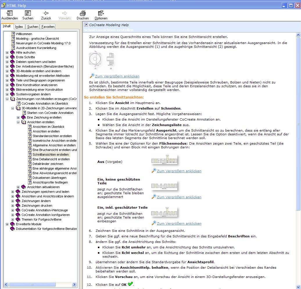

Hallo liebes Forum,
hab` wieder ein kleines Problem!
Habe versucht einen Halbschnitt zu erzeugen und zu diesem Zweck in eurem Forum gestöbert. Konnte aber nichts zu diesem Thema entdecken. Was ich gefunden habe war das erstellen eines Schnittelementes ( auch nicht schlecht ), ist aber nicht ganz das was ich gesucht habe. Vielleicht könntet Ihr mir noch einmal weiter helfen. Wär` euch dankbar.
Im voraus herzlichen Dank
Gruß Frank

Hallo Frank,
geht es um einen Schnitt im 3D, oder 2D?
Was genau verstehst Du unter einem Halbschnitt?
Gruß, Michael

Ich vermute mal 2D, also sowas: http://ww3.cad.de/foren/ubb/uploads/Andy-UP/050719_Halbschnitt.jpg
Du mußt die Schnittlinie einfach weiterführen.
Also nicht eine Linie quer durchs ganze Bauteil machen, sondern nur ein Stück und dann abgewinkelt raus aus dem Bauteil.

Vordans1 ist Unsinn.
Drfsicht1 als Schnitt bekommst du so wie oben von mir beschrieben. Dazu die Vorderansicht korrekt abbilden.
AllgSicht1 bekommst du mit einer Ansicht "Abh Allgemein" vom Schnitt.

Original erstellt von highway45:
Hallo Matthias,
das ist alles richtig. Bei uns in der Firma bestand aber der Wunsch, dass als einzige Ansicht nur der Halbschnitt auf der Zeichnung zu sehen sein soll und nicht noch die Seitenansicht, in der die Schnittpfeile eingetragen werden.
Lösung: Das Teil mittels Ausbruch zur Hälfte aufschneiden und zwar mit einem Rechteck als Rahmen. Geht ganz prima.
Michael

Hi Forum,
an Highway45: Hm, könntest du vielleicht etwas konkreter werden den leider habe ich es bis heute nicht hinbekommen überhaupt mal eine Schnittdarstellung zu erzeugen ( weder Halbschnitt noch Vollschnitt ). Deswegen nützt es mir nichts wenn du schreibst das ich die "Schnittlinie" einfach abwinkeln soll. Vielleicht ist es möglich das du mir die ersten 3-4 Klicks nennst dann hätt` ich schon mal einen Anfang und die Richtung. Wenn du mir in dieser Hinsicht hilfst könnt` ich vielleicht zum gewünschten Ergebniss kommen.
Gruß Frank

Menü Ansicht --> Erstellen --> Schnitt --> ÜberAnsicht --> Klick auf eine Ansicht --> Klick auf Anfangspunkt der Schnittlinie --> Absetzen --> nächsten Punkt klicken --> usw. --> Am Ende rechte Maustaste drücken --> akzeptieren drücken --> Bei Bedarf im Menü Richt umkehr drücken --> OK klicken --> Schnitt absetzen.
Gegebenenfalls muß man sich für den Schnittverlauf vorher ein paar Hilfslinien machen.

an Highway45: Super, hat alles geklappt ( Vollschnitt, Halbschnitt, Abh. allgemein ).
Ein herzliches Dankeschön an alle.
