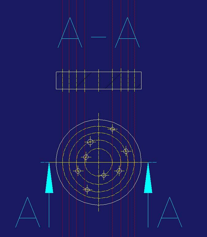

ich habe eine zylinderförmig aufgebaute Baugruppe (Rotor) und da sind jetzt auf verschiedenen Radien und Winkel Bohrungen drin. Kann ich es irgendwie hinbekommen, ohne das ich wie im angehängten Beispiel manuell alles zeichnen muss, dass er mir bei Ansichten (z.B. Schnitte) eine Symmetrielinie am äußersten Punkt vom Radius setzt, obwohl in diesem Bereich keine eigentliche Bohrung zu sehen ist?

- Ansichtseigenschaften > Sichbarkeit > Gewählte: Bohrungen auswählen;
- ZusatzGeo > Erstellen > Symetrielinie
