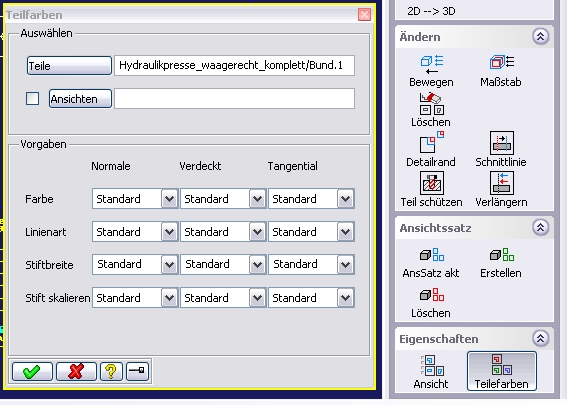

Hallo zusammen!
Eine Frage: Habt jemand bereits Erfahrungen mit dem neuen Befehl Teilefarben in Annotation V16 gemacht! Ich war letzte Woche ein bisschen überrascht was der Befehl so "anstellt". Folgendes:
Ich habe eine Baugruppe (B1)und dazu eine Zeichnung (Z1) erstellt bei der ich keine Teilefarben verwendet habe. Dann habe ich eine weitere Baugruppe (B2) und eine Zeichnung (Z2) erstellt, in der ich die Baugruppe B1 als Umgebungsbaugruppe verwendet habe. In der Zeichnung Z2 habe ich allen B1-Teilen eine Teilefarbe zugeordnet, damit diese als Umgebung dargestellt werden.
Soweit so gut.
Beim Speichern in den ModelManager ist mir dann aufgefallen, das alle B1-Teile überschrieben wurden? Warum auch immer, aber OK hab ich mir gedacht!
Dann habe ich wieder die Zeichnung Z1 geladen und siehe da: Die Zeichnung ist nicht mehr aktuell, obwohl ich an den Teilen eigentlich keine Änderung vorgenommen habe. (dachte ich zuerst )
Dann dämmerts bei mir und ich errinnere mich an den Überschreiben - Vorgang beim speichern!
Wenn ich die Zeichnung Z1 jetzt aktuallisiere färbt Annotation alle B1-Teile in die Farbe die ich bei Zeichnung Z2 vergeben habe um!!
Dieses Verhalten finde ich nicht besonders toll!!!!!!
Habt ihr schon ähnliche Erfahrungen gemacht, ist dieses Verhalten irgendwie "abstellbar".
Meiner Meinung soll eine Teilefarbe nur für eine Zeichnung vergeben werden und nicht wie es bei mir aussieht für alle Zeichungnen einer Baugruppe verwendet werden!
Wie seht ihr dass???
LG Chusy

Hallo Chusy,
ich sehe das so: Teilefarben werden für ein 3D-Modell vergeben, nicht für eine Zeichnung. Das geht immer nur einmal, d.h. ein Modell kann nicht gleichzeitig mehrere Farben haben. Wenn Du also nachträglich die Teilefarben änderst, werden sie auch für Zeichnungen geändert, die Du früher gespeichert hattest.
Der Model Manager speichert jedes Modell nur einmal. Zusätzlich merkt er sich, in welchen Baugruppen es eingebaut ist. Nachträgliche Änderungen an Modellen werden in allen Baugruppen wirksam, in denen das Modell verbaut ist.
Mal noch eine Frage an Dich: Wieso sind im Annotation überhaupt die Teilefarben sichtbar? Normale Zeichnungen zeigen doch nur die Körperkanten des Teiles als Linien und zusätzlich Maße, Mittellinien, Symbole usw. Die Farbe ist doch nur zu sehen, wenn Du auf Deine Zeichnung eine schattierte Ansicht bringst. Das ist eine neue Funktion, die es erst ab der Version 16 gibt. Sieht sehr toll aus, aber dient meiner Meinung nach nur als Verdeutlichung der übrigen Zeichnung, wenn man z.B. eine isometrische Ansicht neben die normalen Vorder-, Drauf- und Seitenansichten zeigt. Aber man muß dabei mit den Teilefarben leben, die das Modell vom 3D her hat.
Das ganze mache ich jedenfalls so. Wenn in der Version 16 eine neue Funktion "Teilefarbe" vorhanden ist, kann ich dazu gar nichts sagen. Das habe ich noch nicht probiert. Das hast Du aber sicher gemeint.

Teilefarben werden einem Modell zugeordnet.
Demzufolge ist das Modell geaendert, wenn man die Teilefarbe aendert.
Es sei denn, man ordnet die Teilefarbe dem Exemplar zu.
Dazu koennte man auch selektive Exemplare verwenden.
Damit ist der Status der Aenderung in der Baugruppe.
Standardmaessig werden im Annotation nicht die Teilefarben angezeigt.
Wenn bei Dir die Teilefarben eingestellt sind, so ist das
vermutlich deswegen, weil es in den Vorgaben so eingestellt ist.
Das kann man jedoch aendern:
Bearbeiten / Vorgaben / Ansichtsvorgaben
Ansicht / Aussehen / Normallinien / Teilefarbe
Wenn das auf Nein steht, so sollten der Linienstil fuer die
Normallinien verwendet werden.

also jetzt habe ich mir das mit den Teilefarben im Annotation mal genauer angesehen.
Für alle Noch-Nicht-V16-User: Man kann im Annotation einem Teil Farben z.B. für Körperkanten oder verdeckte Linien vergeben. Siehe Bild. Sinn des ganzen ist, einzelne Teile hervorzuheben, z.B. wenn man die Einbausituation für ein bestimmtes Teil darstellen will. Farbige Körperkanten lassen sich aber nur auf dem Bildschirm farbig betrachten. Beim Drucken wird jede Farbe in eine bestimmte Strichstärke verwandelt. Das kann man nutzen, in dem z.B. das hervorzuhebende Teil dicker gedruckt wird als der Rest der Baugruppe.
So wie ich es ausprobiert habe, hat diese Annotation-Farbe keinen Einfluss auf die Teilefarbe im 3D, wohl aber auf andere Zeichnungen, die das selbe Teil zeigen.
Und hier zeigt sich Chusys Problem. Auch bei mir hat ein im Annotation eingefärbtes Teil immer die selbe Farbe, egal in welcher Zeichnung es vorkommt. Und das scheint auch mir ein bißchen praxisfremd zu sein. Ein in einer Baugruppe zurückhaltend dünn markiertes Teil hat in seiner eigenen Einzelteilzeichnung auch diese dünnen Körperkanten. Das kann doch wohl nicht sein.
Oder sehe ich da etwas falsch? Ich hoffe, Chusy, ich habe Dein Problem jetzt erkannt.

Wenn man auf diese Art und Weise Teilefarben vergibt, so sollte man unbedingt festlegen,
in welcher Ansicht die Teilefarbe zur Geltung kommen soll.
In Deinem Fall (siehe Bild) wurde keine Ansicht ausgewaehlt -> die Teilefarbe gilt immer.
(Und die Information wurde an den Teil angehaengt -> geaendert.)
Wenn man eine (oder auch mehrere) bestimmte Ansicht(en) festlegt, so erscheinen die
Teilefarben nur in dieser(n) Ansicht(en) und das Modell wird auch nicht geaendert.
WoHo

Stimmt, ich habe es probiert. 10 Points for WOHO.

super Danke für eure Erklärungen! habe woho´s Erklärung mit Auswahl von Ansichten ausprobiert und jetzt funktionierts wie ich will! juhuuuu!
Wird bei großen Baugruppen sicher ein Spass mit diesem Befehl zu arbeiten! Aber lass mich überraschen!!
