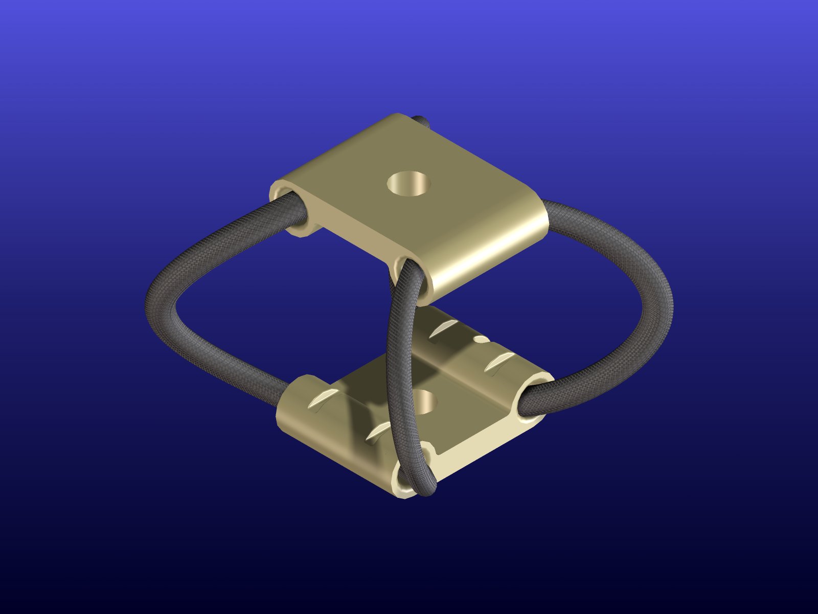

Diese Drahtseilabsorber möchte ich darstellen und es kommt da nicht auf den milimeter an, aber ich weiß generell nicht, wie ich das im OSM zeichnen soll.
bin vollkommen planlos.

Ich hab mal kurz ein Teil erstellt.
Die Seile dürften das Problem sein denke ich.
Einen 3D-Kurve erstellen und danach mit Freiform -> Ziehen den gewünschten Querschnitt entlang der 3D-Kurve ziehen.
Grüße Fred

Der Aufwand ist etwas mehr, wenn man eine Darstellung haben will
aehnlich dem, was ich angehaengt habe.
Verwendet wird da der Loft.

Aber wie erstelle ich den Loft Pfad, da liegt mein Problem.

@Jochen: das Drahtseil kommt ja oben aus dem Loch senkrecht raus und geht unten wieder senkrecht rein.
Mittig verläuft es ja etwas nach außen gebogen. Und genau dort setzt du dir eine Arbeitsebene und machst vier Hilfslinien-Kreuze wo das Seil durchgehen soll.
Dann erzeugst du einen 3D-Spline, der oben mit der Tangentialbedingung senkrecht aus dem Loch kommt, dann durch einen der Arbeitsebenen-Punkte und dann unten wieder tangential senkrecht ins Loch hinein.
Das ist dann die Bahn zum Ziehen.

Es geht oben aus dem Loch raus und unten 90° verdreht ins nächste Loch rein.

Ja, das macht doch nichts.
Oben raus, dann durch einen virtuellen Punkt und dann unten rein.
Ich meinte übrigens nicht einen Loft über Arbeitsebenen definiert, sondern Ziehen über Bahn entlang einer 3D-Kurve.

Die Verbindungslinie habe ich im Querschnitt immer dort angetippt,
wo ich die Hilfslinie zum Punkt hin gezeichnet habe.
Die Arbeitsebenen habe ich sehr schnell erstellt mit Hilfe des
Recorders.
Da habe ich aufgezeichnet:
Aktive Arbeitsebene kopieren und
um 30 Grad um W drehen
um 2 mm in Y verschieben
um 15 Grad um Y drehen
Damit hat sich der Aufwand in Grenzen gehalten und in ein paar
Minuten war alles fertig.
Diese Sequenz mit dem Recorder entsprechend oft wiedergeben.
Damit hatte ich die Arbeitsebenen wie im Paket enthalten.
Das kann man natuerlich auch in einer weiteren Recorder-Datei
so festlegen, dass z.B. nur waehrend einer linearen Bewegung
die Arbeitsebene um die eigene Achse gedreht wird, ...
WoHo

Habe es mal grob gezeichnet.
woho, deiner konstruktion, die genial aussihet, kann ich nicht folgen
