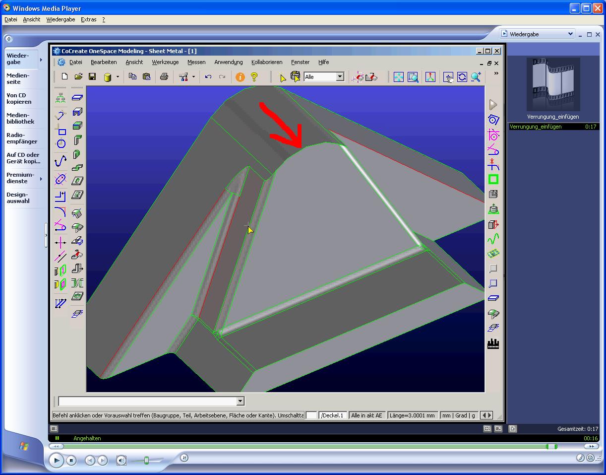

Also, ich habe mal eine Ecke meinse Modells rausgeschnitten und möchte alle Kanten mit dfem Radius 0,4999 verrunden.
Wenn ich die beiden schwarz gefärbten Linien verrunde, löst sich die 0,4999er Verundung an der mit R5 abgerundetetn Ecke auf.
Egal in welcher Reihenfolge ich das gemacht habt, es geht irgenwie nicht...
Danke im vorraus

Hallo Jochen
Ich habe leider das Problem noch nicht begriffen.
Im angehängten AVI konnte ich die beiden roten Kanten verrunden.
Welche Verrundung löst sich bei die auf?
Gruss Stefan

Hallo Stefan,
genauso geht es bei mir auch, aber dann ist die mit dem roten Pfeil gekennzeichnete Kante wieder scharfkantig. Die Verrundung verschwnindet dort einfach...

Hallo Jochen,
versuch doch mal die Kanten einzeln zu verrunden. Bei mir hats geklappt ohne Probleme, aber nur wenn ich die Kanten einzeln verrundet habe. Als gesamtes hat er mir einen Fehler rausgeworfen.
Gruß Gerhard

Hallo Gerhard,
Auch wenn ich diese einzeln mache, zerstört er mir die mit dem Pfeil markierte Rundung...

konnte es in der 15er auch reproduzieren.
In der 16er gehts.
Was ich komisch finde ist, dass sich die andere Seite auch ändert,
obwohl doch eigentlich dort gar nix passiert, oder doch?
