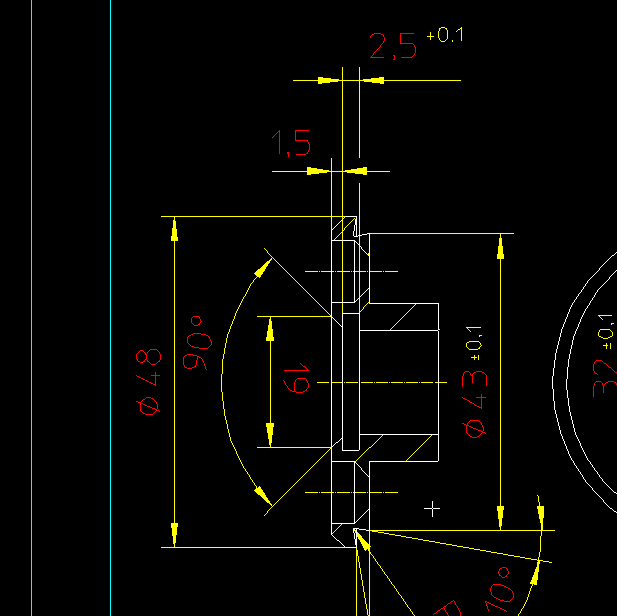

wie kann ich den Normkonflikt beheben?
Edgar

Hallo Edgar,
bei einzelnen Maßen schaff ich mir so Abhilfe:
Menü Bemaßung - Eigenschaften Bemaßung - Bemaßung anklichen - im neuen Menü auf Register Texteigenschaften - bei Winkel absolut neuen Wert eingeben - schließen (eventuell noch Position Oberhalb/Unterhalb umstellen).
Knuddeligen Gruß
Edit: Viel mir grad noch ein: Wenn du am bemaßen bist, also das Maß an der Maus hängen hast und merkst, dass der Winkel falsch ist - Rechtsklick - dann auf senkrecht klicken. Dann dürfte er es meiner Meinung nach nicht unter falschen Winkel setzen. Da hat man zum Schluss vielleicht ein paar klicks gespart.

kann es sein, dass die zu bemassenden Punkte nicht senkrecht sind, sondern leicht, es reichen 0.1 Grad gegen den Uhrzeiger-sinn gedreht sind?

Original erstellt von karl-josef_wernet:
Nein, bevor ich die Fase 1,5x45° anbringe ist dort eine Bohrung Dm16, die wird noch richtig bemaßt. Im ME10 wird die Bohrung Dm 19 übrigens richtig bemaßt.
@Knuddel Ja, so gehts.
Danke für die Hilfe.

Hallo Edgar
Zu diesem Thema hatte ich im Mai 2007 den Call "1133300E: Annotation - Senkrechtes Mass bei Winkelbemassung steht Kopf" offen.
Damals wurde dies nicht als Fehler anerkannt.
Nun haben sich einige Anwender beklagt, dass sie nicht normgerecht bemassen können.
Ich habe im Juni 2008 einen neuen Call "1154452E: Annotation - Senkrechtes Mass bei Winkelbemassung steht Kopf" eröffnet und diesem Call einen Auszug aus der "ISO 129-1 Masseintragungen" angehängt, wo eindeutig belegt, dass hier Annotation nicht richtig bemasst.
Dieses Verhalten wurde nun endlich als Fehler eingestuft und hat die Defect Nummer C0RJMZ842T3KP0 erhalten.
