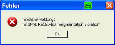

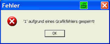

Hallo Forum,
nach langer OSDM Abstinenz versuche ich nun wiedern mit meinem alten System zu arbeiten.
Aber die Software stürzt beim Verrunden und Fasen über das Kontexmenü immer wieder (nicht immer, aber immer öfter) wegen Grafikfehler ab. sh Anhang.
Früher war das nicht so. Kann mir jemand helfen?
Manfred

Hi Manfred,
tritt das Problem nur bei einem bestimmten Teil auf oder generell bei allen Teilen?
Hast Du eine vollständige Teilprüfung durchgeführt? Was wird alles reklamiert?
Wurde am System zwischenzeitlich etwas geändert? Möglicherweise der Graphikkartentreiber getauscht? Stimmt die Programm-Version noch?
Hier würde ich den 71.84-Version von nVidia verwenden, die hat "seinerzeit" bei meinem eigenen Rechner (auch mit 980XGL) problemlos funktioniert.

Fehler dieser Art haben ueblicherweise eine der folgenden Ursachen:
  • Fehler im Grafiktreiber
  • Das Modell ist so kaputt, dass Modeling beim Versuch, es grafisch darzustellen, voellig durcheinanderkommt.
Ist das fragliche Modell ein importiertes Teil? Wenn ja, was sagt die Teilepruefung zu dem Teil?

Hallo Karl und Claus,
danke für die schnelle Antwort.
Die Teile sind einfachste Geometrie, selbst erstellt. Es passiert auch nicht immer. Wenn ich vorsichtshalber meine Arbeit sichere passiert meistens nichts. Es passiert einfach ganz unverhofft und nicht reproduzierbar.
Mein Grafiktreiber seht Ihr im angehängten Bild. Wie kann ich den aktualisieren?

Neuen Grafiktreiber bei NVIDIA runterladen, alten deinstallieren, neuen installieren. Siehe auch http://www.clausbrod.de/OneSpaceModeling/OsdmFaqGraphics#ProperInstallation

Hi Manfred,
so wie es aussieht, ist Dein Graphikkartentreiber zu neu.
Besorge Dir zunächst den korrekten Treiber (nicht immer ist neuer auch besser). Eine Quelle für den Treiber wäre hier http://www.solidworks.com/downloads/videocarddriver/nvidia/71.84_XP2k_international_whql.exe
Sorry, aber auf der Homepage von nVidia ist offensichtlich ein Fehler, deshalb der Link via SWX.
Zunächst vorhandenen Treiber deinstallieren, System neu booten,
jetzt will XP selbst einen Treiber einbinden. Abbrechen und den o.g. Treiber installieren.

Vielen Dank Karl und Claus.
mit dem Downloadlink und den präzisen Anweisungen war das Installieren sehr einfach.
Bis jetzt hatte ich noch keine Abstürze.
