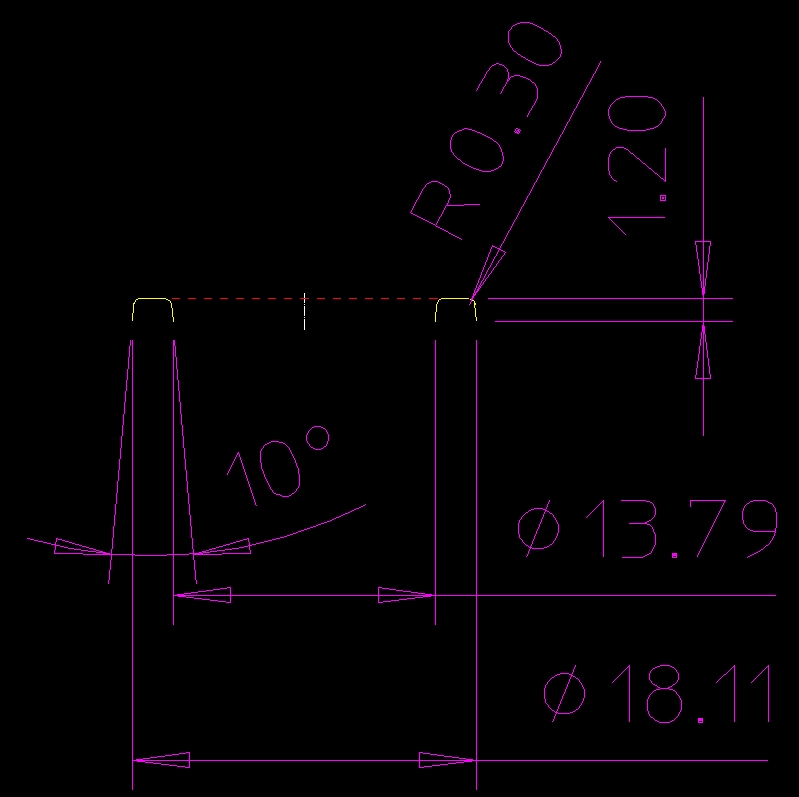

hallo zusammen,
ich hab da ein Problem. Ein Kunde von mir möchte gern wissen wie die Form aussehn muß wenn ein O-Ring (Viton) Stirnseitig an einer Welle mittels einem Einstich so zusagen geklemmt wird.Der O-Ring sollte Stirnseitig etwas überstehen, da dieser an eine Fläche angebracht wird wie eine Flachdichtung.
Der O-Ring hat einen Außendurchmesser von 17mm, Innendurchmesser von 14mm.
Wie sind denn die Einstichmasse und Form??
Hat da jemand Erfahrung???

Hallo Schnollig,
erst mal herzlich willkommen bei der Familie. Es wird Dir bestimmt geholfen werden wenn Du eine Frage haben wirst.
Meine Meinung zu Deinem Problem mit dem Dichtring habe ich aus meinem Formenbaupaket von ME10 abgeleitet, wo ich mir mal eine Formel dafür geschrieben hatte und die hat bis jetzt eigentlich immer so einigermaßen gestimmt.
Ich habe Dir ein Bild angehangen, mit den entsprechenden Maßen. Nun werden bestimmt einige die Nase rümpfen wegen der genauen Bemassung, aber ich habe eben 2 Stellen belassen deshalb so ziemlich genau.

schau mal im Netz nach den Herstellern von O-Ringen.
Dort findest du die Firma Parker(.com). Die beschreiben sehr
genau wie die Nut auszusehen hat.
Auch für deinen Anwendungsfall.

falls es Dir noch hilft:
Das Berechnungsprogramm von Simrit wirft die Maße im angehängten Bild raus.
