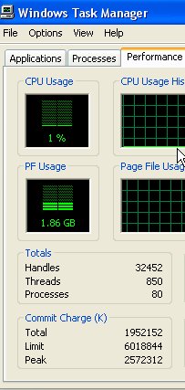

Original erstellt von Christian Bastein:
Vielen Dank schon mal für die bisherigen Antworten. Mittlerweile bin ich auch schon schlauer (habe in anderen threads gelesen). Das mit dem Speicherausbau ist völlig offen. Aktuell habe ich auf W2k eben 1 GB und das reicht definitiv nicht mehr.
Man kann mithilfe des Taskmanager ganz gut abschaetzen, wieviel RAM man in der Praxis wirklich braucht, und zwar anhand des Wertes "Commit Charge/Peak" (siehe Anhang, die deutsche Bezeichnung weiss ich leider gerade nicht).
Mehr dazu in "Memory management in OneSpace Designer Modeling", einem Dokument, in dem ich erklaere, wie das mit dem virtuellen und dem physikalischen Speicher alles zusammenhaengt und wie man Speicherauslastungen misst. Das Dokument gibt es ueber unseren Support.
