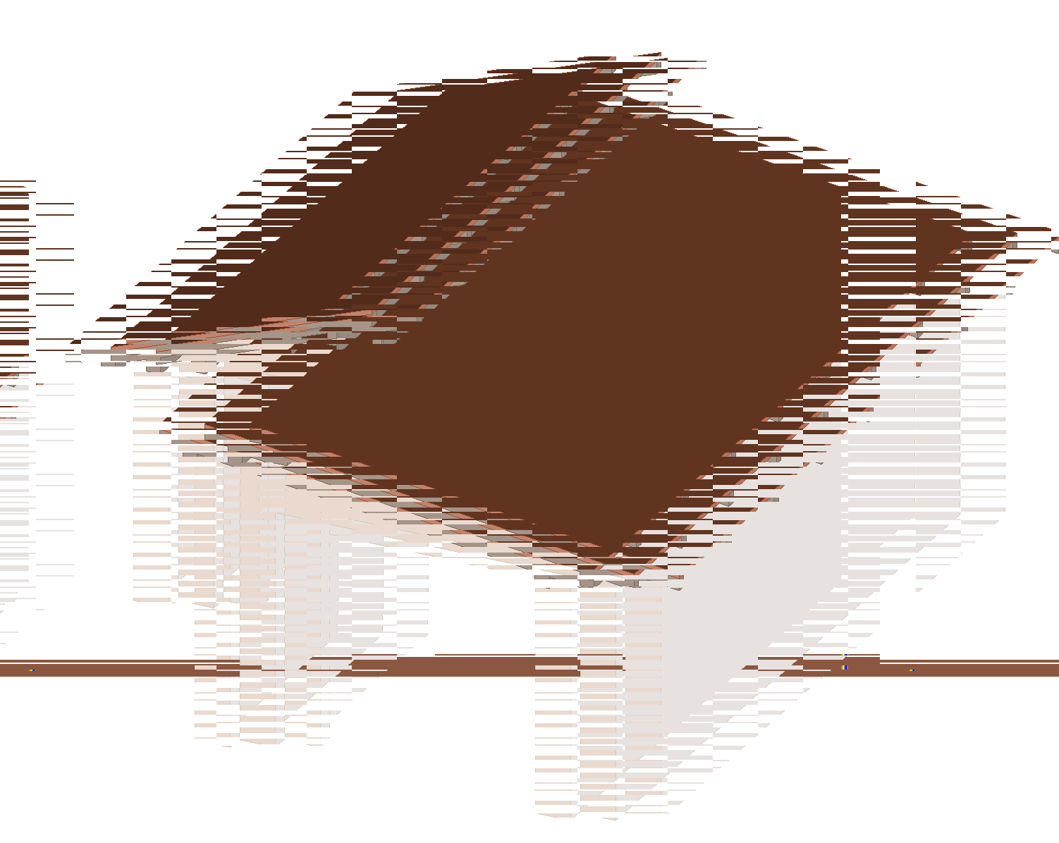

Hallo miteinander
Bei einem Kollegen kommt ein ziemlich unbrauchbares Bild zustande, wenn er über das Menu "Drucken (hohe Auflösung) einen Ausdruck in eine Datei erstellt (siehe Anhang)...
Hatte schon jemand dieses Problem?
Wenn ja, an was liegt das?
...bei allen andern funktionierts...
Marcel

Benuzt der Kollege eine andere Grafikkarte und/oder eine andere Grafikkarte?

ich tippe auf falschen Graphikkartentreiber, bzw fehlerhafte Einstellungen. Karten von nVidia bzw ATI haben eine Auswahlmöglich, bei der Parameter für die entsprechende Applikation gesetzt werden.
u.a. DoubleBuffering, etc.

Hallo zusammen
Danke für Eure Lösungsansätze. Werde mal den Grafikkartentreiber und die Einstellungen genauer anschauen.
Der Kollege hat einen anderen Rechner und somit auch eine andere Grafikkarte...

was hast Du drin, welche Treiberversion?

Hallo miteinander
Das Problem hat sich "fast" von selbst gelöst...
Der Rechner musste komplett neu installiert werden, da sich die HD verabschiedet hatte...
Nach der Neuinstallation mit aktuellen Treibern ist nun das Problem nicht mehr aufgetaucht.
Vielen Dank für Eure Lösungsansätze.
