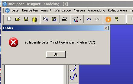

habe da mal ein kleines? Problem.
Ich habe mir ein schönes Progrämmchen erstellt, welches Modelle aus dem WorkManager ins Modeling lädt, eine STEP-Datei speichert und dann die nächste nimmt usw.
Nun gibt es leider auch mal Fälle, da kann Modeling die Datei nicht finden, oder ähnliches und es kommt eine Fehlermeldung (siehe Bild).
Kennt jemand eine Möglichkeit diese Fenster per DDE-Befehl zu schliessen?
WindowsXP, OSD-Manager V13.20, -Modeling V13.20

OSDM befindet sich in so einem Fall ja in einem Fehlerzustand und ist gar nicht wirklich bereit, einen Befehl der Art "mach mal dieses Fenster zu" zu akzeptieren. So einfach ist das also vermutlich nicht.
Stattdessen kann man versuchen, den Fehler selbst abzufangen und damit die Fehlermeldung zu vermeiden. Common Lisp kennt zu diesem Zweck "ignore-errors"; leider gibt es das in OSDM noch nicht. Ich gruebele noch...

ja wenn´s so einfach wäre!
Gerade diese Fehlermeldung - bei diesem getesteten Model - ist leider nicht abzufangen, WM checkt die Dateien aus -sie sind auch vorhanden-, aus mir noch nicht erklärlichen Gründen findet Modeling die Dateien aber nicht, bin auch noch am suchen...
Testweise "von Hand" geladen, geht auch nicht, scheint so, als wenn schon beim speichern etwas schief gelaufen ist.
Lisp scheidet in diesem Fall leider aus, der Vorgang muss von WM aus gesteuert werden.
Wenn man das ganze mal "per Hand" durchspielt, braucht dieses Fenster nicht geschlossen zu werden, ein Klick irgendwo hin macht es auch zu, aber es stimmt, OSDM nimmt zu diesem Zeitpunkt nicht so recht Befehle an.
Grübel, studier, vielleicht hat ja noch jemand die Idee!

hab eine Lösung gefunden.
Mittels "sdkill -8" werden solche Fenster geschlossen, OSDM läuft aber weiter!

Hmmm.... mal davon abgesehen, dass sdkill -8 gefaehrlich ist und eventuell Daten zerstoeren kann (siehe die Diskussion von neulich), wie weisst Du denn von aussen, ob so ein Fehler aufgetreten ist und Du deswegen "nachtreten" musst?

der nächste DDE-Aufruf innerhalb des Makros im WM läuft auf einen Fehler.
Aufruf: let xyz (DDE_EXECUTE dde_handle cmd_str) liefert als Ergebnis ERROR.
Den zu verarbeitenden Datensatz merke ich mir in einer Fehlerdatei und kann nach Beendigung die dort enthaltenen Datensätze "von Hand" überprüfen, evtl. Zerstörung von Daten kann ich hier in Kauf nehmen.

Wenn's schon ein Hack sein muss, dann haette ich wenigstens einen ohne Datenverlust anzubieten. Man kann auch mittels WSH und VBscript den Dialog schliessen - das Kochrezept findest Du unter http://www.clausbrod.de/Blog/BlogOnSoftware20060303.  Dort wird als Beispiel zwar Microsoft Word verwendet, aber die Anpassung auf OSDM ist einfach. Dazu musst Du den Anwendungsnamen durch "OneSpace Designer - Modeling" ersetzen und die "keystrokes" durch beispielsweise "{BREAK}".

Der Tipp war prima, es funktioniert jetzt einwandfrei.
