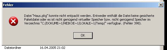

Wollte heute eine Datei laden und bekam den anhängenden Fehler. Es ist eine kleine 2,5MB-Datei. Ich bekomm den Fehler auf allen OSDM-Versionen. Vermute mal dass etwas schief ging beim letzten mal abspeichern. Gibts ne Möglichkeit noch was zu retten? PKG entpacken und die "guten" Teile rausholen etc. etc.???

Vielleicht ist Dein temp ja doch voll, hatte ich auch schon mal.

Hatte auf 5 verschiedenen Rechnern mit 3 unterschiedlichen OSDM-Versionen getestet, überall das gleiche Ergebnis.

Man kann PKG-Dateien mit cpio und uncompress auspacken. Unter http://www.clausbrod.de/Osdm/OsdmFaqAppKnowhow#AnalysePkgFile findest Du dazu genauere Hinweise.
Viel Glueck!

Sieht so aus, wie wenn diese Datei korrupt ist.
Da duerfte mal beim Speichern was passiert sein.

Hab das mal in HP-UX getestet, mit compress und cpio -i,
aber leider nicht hinbekommen bzw. kann ich mit dem Ergebnis nichts anfangen. Ich kann das Ergebnis zwar mit OSD laden, hatte aber eigentlich gehofft, daß die Kombination uncompress cpio mir sowas ähnliches wie ein tar-Archiv erzeugt mit sämtlichen Einzelteilen.
Wenn Du partout ein tar-Archiv willst, dann benutze einfach tar zum Wiedereinpacken! Und wieso waere das tar-Archiv eigentlich besser als die bereits ausgepackten Einzelteildateien?
