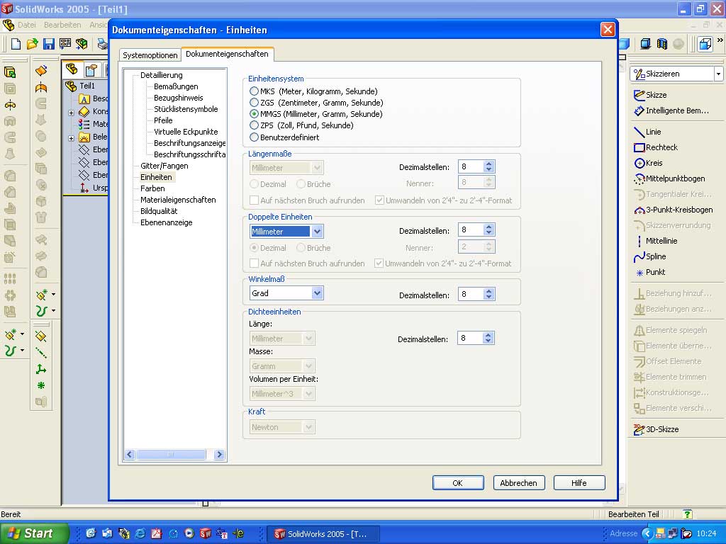

Guten Tag zusammen!
Unser Kunde (OSD) verlangt Daten mit einer Auflösung von 1e-006. Sämtliche Importversuche aus SolidWorks (acis, step, sat) nach OSD endeten je nach Komplexität im Bereich von 1e-004 - 1e-002 und wurden nicht akzeptiert. Auch die Parasolid-Schnittstelle von OSD brachte keine Verbesserung in der Auflösung. Ist ein Datenaustausch zwischen den beiden Systemen mit dieser Auflösung überhaupt möglich?
Gibt es ein CAD-System welches einen fehlerfreien Datenaustausch mit OSD bei 1e-006 nachhaltig ermöglicht? Ich freue mich auf interessante Beiträge!

Wir haben beide Systeme im Einsatz und eigentlich wenig Probleme, im Solidworks muß dann allerding die Genauigkeit der Teile heraufgesetzt werden. (Masseeigenschaften - Optionen - Längenmaß u. Winkelmaß auf min. 5 bis 6 Dezimalstellen für JEDES Teil + Maximale Genauigkeit der Eigenschaften)

wir arbeiten selbst mit OSD V13 und erhalten öfter Daten von unserem Designer, der mit SWX arbeitet.
Er sendet uns die Daten im Format SAT und wir lesen sie ein, wobei wir vorher die Auflösung auf 10E-6 hochsetzen.
Bisher hatten wir keinerlei Probleme damit, auch mit älteren OSD-Versionen hat es immer funktioniert.
In der Gegenrichtung übergeben wir unsere Modelle als STEP, was bisher auch ganz ordentlich funktionierte.

das hört sich vorab ersteinmal sehr gut an! Genauigkeit heraufsetzen meint wahrscheinlich: Extras/Optionen/Dokumenteigenschaften/Einheiten?
Und das Ganze natürlich vor der Erstellung des ersten Objektes?

das ist eine erfreuliche Nachricht! Ist es möglich herauszufinden in welcher Form euer Designer sein SolidWorks konfiguriert?

(MASSEEIGENSCHAFTEN  - Optionen - Längenmaß u. Winkelmaß auf min. 5 bis 6 Dezimalstellen für JEDES Teil + Maximale Genauigkeit der Eigenschaften)
Kann man für jedes TEIL jederzeit ändern !

Hallo Roland Johe,
ich wollte noch einmal nachfragen, ob es möglich ist herauszufinden wie der Designer seine Daten konfiguriert um zu diesem guten import-Ergebnis zu kommen. Vielleicht ist ein direkter Kontakt zum Designer möglich? Danke!

und wenn die Daten dann schon in OSD drin sind gibt es noch einen alten Trick um die Genauigkeit nochmals zu erhöhen.
- Teil überprüfen, nur wenn das Teil i.O. ist weitermachen
- über ACIS-Schnittstelle exportieren
- ACIS-Import, Genauigkeit um eine Potenz erhöhen, Reperatur "verlängert"
- Kaffee holen, es dauert, rentiert aber meist
- dies kann man so oft wiederholen bis Teile nicht mehr i.O. sind
Mit OSD-2005 könnte man diese Prozedur auch mit IGES, statt ACIS machen.

Also wir sind bei den ganzen Importmöglichkieten gescheitert. Unsere Teile sind ein wenig zu komplziert (z.B. kleine Steuerventile für Druckluft).
Wir haben uns das Produkt von Core Technologies Trans3D angeschafft. Ein wenig teuer aber bis jetzt super Ergebnisse. Wir lesen die SWX Daten Original ein, denggeln sie auf 10E-6 hoch und schreiben STEP heraus.
Die Firma Inneo macht dies sogar als Dienstleistung. Bei wenigen Teilen lohnt sich das, den Trans3D ist nicht billig.
