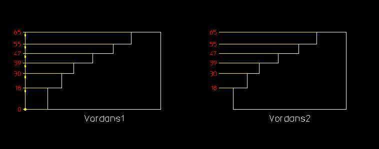

So sieht die Koordinatenbemassung bei mir in 13.20 aus.
Zwei verschiedene Bemassungsnormen - fertig.
Ist es das, was gewuenscht ist?
Oder ist da noch etwas anderes, was fehlt.

erstellt am: 12. Jan. 2006 09:22    Editieren oder löschen Sie diesen Beitrag!  <-- editieren / zitieren -->   Antwort mit Zitat in Fett Antwort mit kursivem Zitat    Unities abgeben: 1 Unity (wenig hilfreich, aber dennoch)2 Unities3 Unities4 Unities5 Unities6 Unities7 Unities8 Unities9 Unities10 Unities Nur für edgar 10 Unities + Antwort hilfreich
Hallo WoHo,
also das ist so:
Wenn ich morgens bei den BemNormen reinsehe, steht dort "Benutzer".
Hier eine Koordinatenbemaßung erstellt ergibt etwa das, was in Deinem Beispiel links zu sehen ist. Diese BemArt verstehen unsere Lieferanten nicht so gut.
Schalte ich dann auf die Norm "DIN", dann bekomme ich zwar Pfeil und Ursprungspunkt, leider aber in Größe2 und Kursiv. Dazu kommt noch, daß ich dann hinterher nicht mehr auf die Norm "Benutzer" zurück umstellen kann - mir fällt nix anderes ein als das Programm neu zu starten.
Wahrscheinlich für Euch kein Problem wir verzweifel dran, weil die tägliche Arbeit auch gemacht sein soll.
Wie können wir das einrichten, daß beim anklicken des "BemKoord"-Buttons Deine linke Variante der Koordbemaßung erstellt wird?

erstellt am: 12. Jan. 2006 10:13    Editieren oder löschen Sie diesen Beitrag!  <-- editieren / zitieren -->   Antwort mit Zitat in Fett Antwort mit kursivem Zitat    Unities abgeben: 1 Unity (wenig hilfreich, aber dennoch)2 Unities3 Unities4 Unities5 Unities6 Unities7 Unities8 Unities9 Unities10 Unities Nur für edgar 10 Unities + Antwort hilfreich
Hallo Dieter,
verwendet ihr eigene Einstellungen in der Datei am_customize,
in denen z.B. eine Datei ???.dms geladen wird.
Einstellungen bezueglich Bemassungsnormen sollten in dieser
Datei vorgenommen werden. Weiters kann man auch festlegen,
welche Bemassungsnorm nach dem Start von Annotation aktiv sein soll.
Solltet ihr eine solche Datei nicht laden, dann empfehle ich
folgende Schritte.
Bemassungseinstellungen interaktiv einstellen, wobei man ja
z.B. die Norm DIN als Grundlage hernehmen kann und in den
Menues Farben, Schriftgroessen und dergleichen aendert.
Danach die Bemassungsnormen speichern (ergibt eine ???.dms-Datei)
und anschliessend diese Datei in der am_customize laden.
Die Eintraege in der am_customize sollten etwa so aussehen:
(am_load_dim_table "...../???.dms")
(am_dim_set_style :dim_name "Bemassungsnorm1")
In diesem Fall wird die Bemassungsnorm1 automatisch aktiv.
Ich persoenlich bearbeite lieber die ???.dms-Datei,
da die Syntax darin aehnlich wie in den ME10-Standards ist und
man da mehr Moeglichkeiten hat als interaktiv in den Menues.
WoHo
