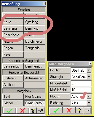

ich möchte im Anno Maßlinien mit einem vorgegebenen Abstand zueinander absetzen.
Gibt es eine Funktion, mit der ich ein vorhandenes Maß und einen Abstand vorgeben kann, und das abzusetzende Maß wird mit diesem Abstand zu dem angegebenen Maß abgesetzt?

Hallo Andy,
hier ne schnelle Lösung:
wenn du ganz unten rechts auf "Gitter" 2x klickst, dann kannst du dir ein Gitternetz einrichten auf dem du deine Maßlinien von Hand dann setzen kannst (siehe Bild).
Heiko

Wenn du mehrere Bemassungen hintereinander in einer "Minisitzung" erstellst, kannst du in den Vorgaben automatische Abstandssprünge einstellen
Grüße aus Wien
Walter

Hallo Heiko, hallo Walter
danke für die prompte Hilfe. Bei Walters Weg vermisse ich dies für die einfache Bemassung.
Laut ascad ist dies aber wohl auch schon bei CC gemeldet.
Andy
