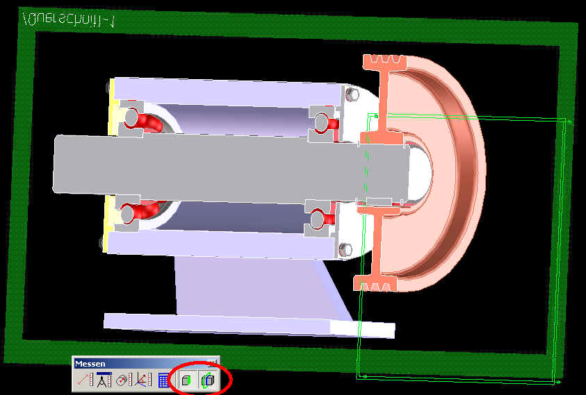

Original erstellt von edgar:
Manchmal ist es hilfreich einen Querschnitt einer ganzen Baugruppe auf die Arbeitsebene zu projezieren. Ist da eine Verbesserung in Version 12 in Sicht, oder gibt es vielleicht ein Lisp-File?
Da gibt es eine sehr schöne neue Funktion in der 12'er Version.
Mit der wird per Icon zuerst ein Modelquerschitt definiert und Bei Bedarf mit einem 2. Icon eine Arbeitsebene mit einem 2D-Querschnitt darauf gelegt.
(Siehe Bild.)
Hartmuth

Original erstellt von Hartmuth:
(Siehe Bild.)
Ist die Funktion in der Version 12 eine Erweiterung im Modul Dokumentation Dokuebene, wo dann auf den Schnitt eine Arbeitsebene mit 2D- Geometrie erzeugt wird, oder wird sofort auf die Dokuebene projeziert?
Die wird ja leider nicht als Arbeitsebene anerkannt.
Edgar
Hartmuth
CAD-Support
Sehen Sie sich das Profil von Hartmuth an!   Senden Sie eine Private Message an Hartmuth  Schreiben Sie einen Gästebucheintrag für Hartmuth
Beiträge: 1241
Registriert: 07.04.2001
erstellt am: 19. Nov. 2003 18:05    Editieren oder löschen Sie diesen Beitrag!  <-- editieren / zitieren -->   Antwort mit Zitat in Fett Antwort mit kursivem Zitat    Unities abgeben: 1 Unity (wenig hilfreich, aber dennoch)2 Unities3 Unities4 Unities5 Unities6 Unities7 Unities8 Unities9 Unities10 Unities Nur für edgar 10 Unities + Antwort hilfreich
Hallo Edgar,
Die Funktion hat nichts mit dem Modul 3D-Doc oder Dokumentenebenen zu tun.
Die zugehörigen Icons findet man findet man unter Messen.
Hartmuth

Original erstellt von woho:
Hallo Hartmuth,
bei mir ist dieses Icon immer inaktiv (grau hinterlegt).
Wie kann man dieses zum Leben erwecken?
Sorry, ich war den ganzen Tag unterwegs.
Welches der beiden Icons meinst Du denn?
Das zum Platzieren des Modellschnitts (Querschnitt festlegen) ist bei mir immer aktiv. Das zweite zum Erzeugen des Querschnitts auf einer Arbeitsebene (Exakt Querschnitt aktivieren) wird es dann aktiv wenn der Modellschnitt vorher platziert und mit OK bestätigt wurde.
(Siehe Bild)
