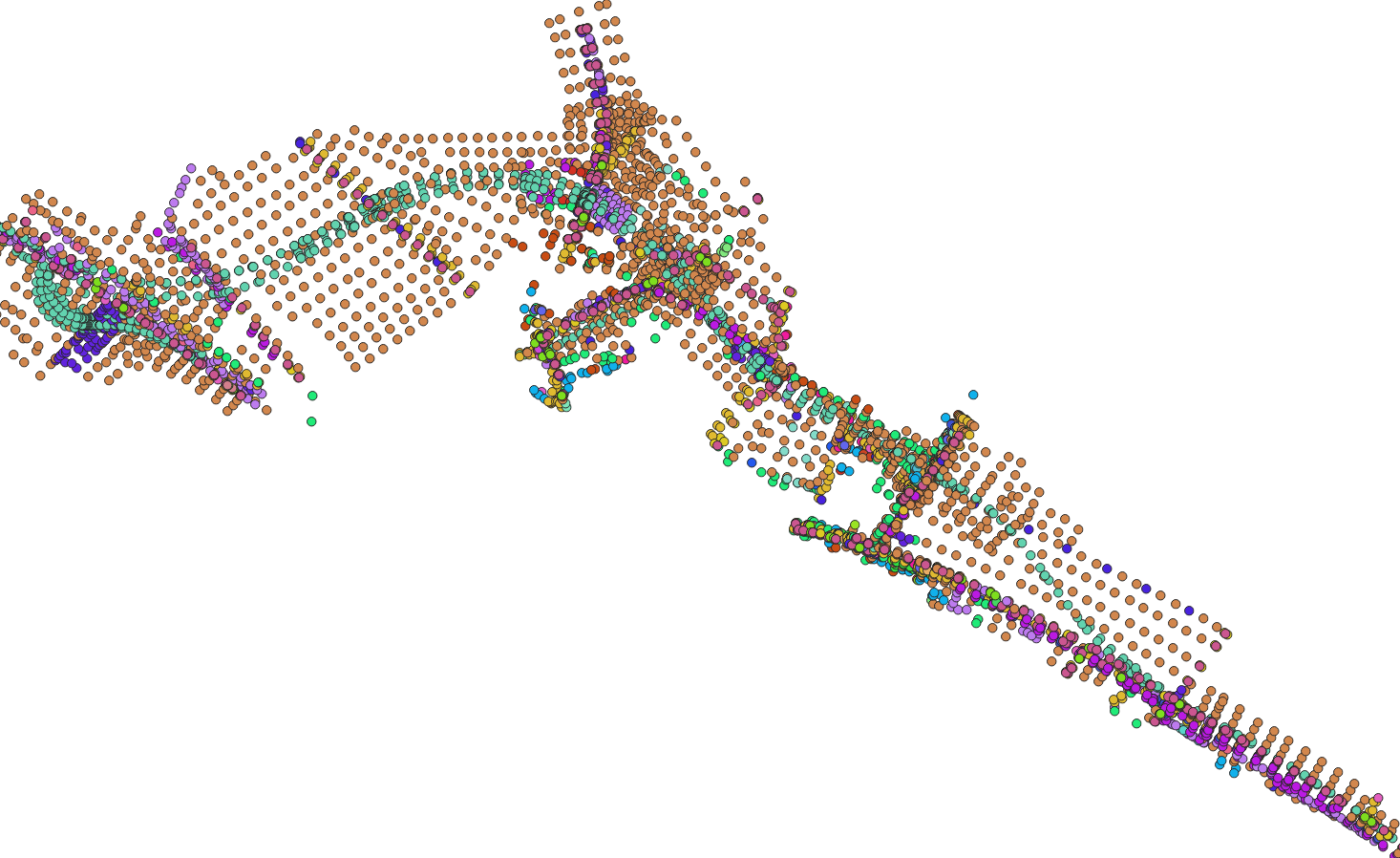

Problem: Ich möchte Vermessungspunkte einlesen  – je nach Code sollen die Punkte auf einen extra Layer.
In etwa so:
Punkt-Nr RW HW Z CODE
20266 40993.742 43200.475 370.300 40
12304 40984.648 43201.245 370.292 40
12305 40988.013 43205.438 370.254 40
20265 40973.974 43216.039 370.200 40
42700 40737.605 43239.978 380.184 6
42701 40719.438 43257.027 379.136 6
42630 40743.663 43246.462 378.812 6
In Autocad oder Map einlesen, aber nicht über die Funktion Mapimport (macht nur Ärger)
Zielstellung ist das jede Punktgruppe (Code) auf einen extra Layer Kommt.
Code 40 – Layer  „Straßenrand“
Code 6  - Geländepunkt
u.s.w.
- nur native Autocad Punkte, keine GIS-Objekte
- ohne Punktnummer und Code nur X,Y,Z
- könnte dann so aussehen als *.scr Datei
(command "_-layer" "make" "Polygonpunkte_002" "")
(command "_-layer" "set" "Polygonpunkte_002" "")
(command "-Color" "2")
Point 40953.906,43219.796,370.367
Point 40877.154,43278.011,369.606
Point 40808.486,43322.489,368.861
Point 40754.890,43356.430,368.072
Point 40869.550,43319.794,366.153
Point 41457.291,43529.849,359.066
Point 41369.204,43250.626,356.839
Hat jemand eine Idee oder kennt ein Plugin, was das Problem in derart löst.

Mit QGIS kann man es recht einfach über txt als Datenquelle lösen. Stilisieren, dann DXF Export.

Hallo Bernd,
vielen Dank für den Hinweis.
Im QGIS funktioniert das soweit.

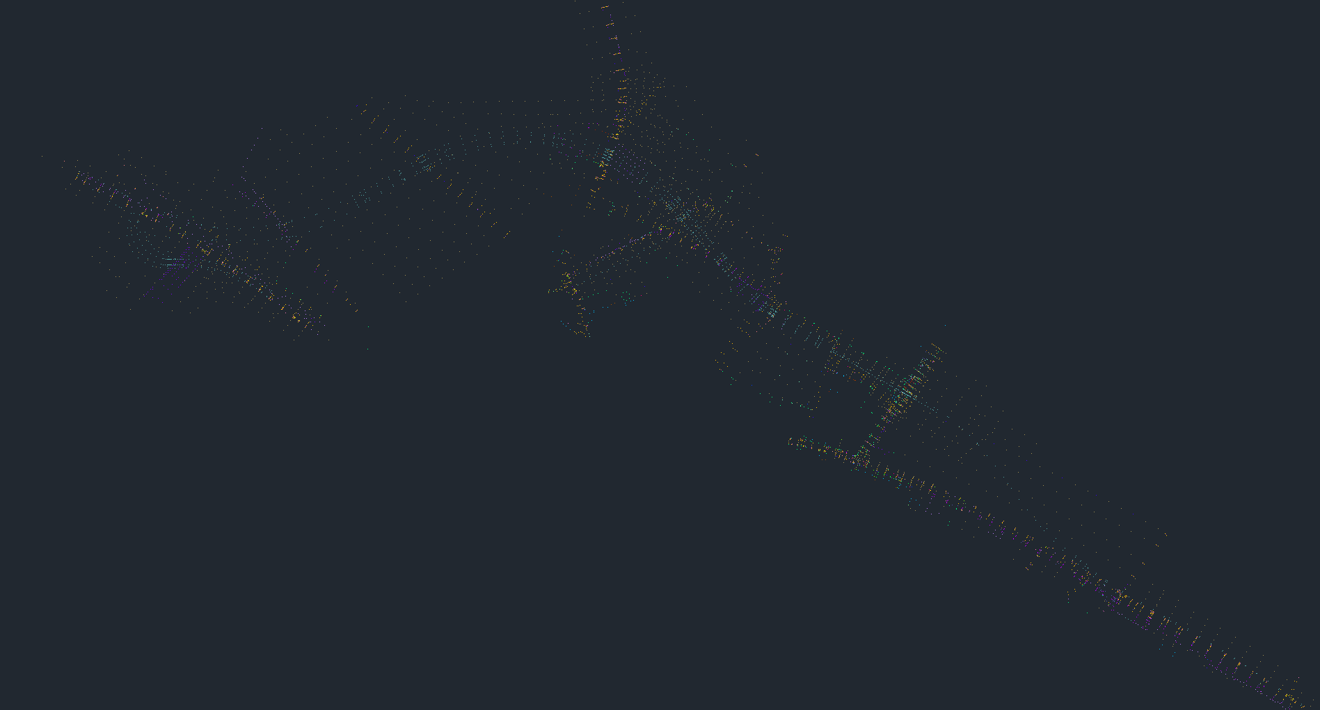

Beim Export in DXF werden aber keine Layer in der DXF erstellt.
Bin aber nicht der absolute QGIS Experte, vielleicht gib es hier noch eine Option beim Export, habe ich aber nicht gefunden.
Der einzige Ansatz wäre über die Farben die eine Punktgruppe bilden könnten.
Matthias
