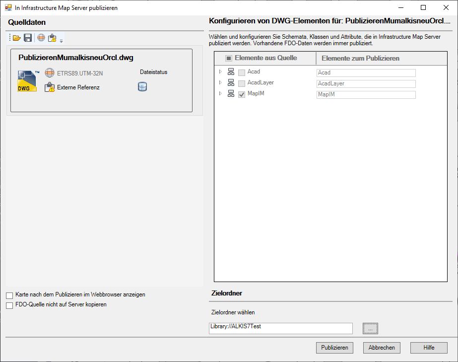

versuche eine größeres Darstellungsmodell in MapGuide Open Source zu publizieren, s. Anhang Map3DMaskeVorPublizieren.png. Das heißt zwar in Infrastructure Map Server publizieren, aber den IMS gibt es ja nicht mehr. Aber man kann bzw. konnte auch in ein Repository eines MapGuide OS publizieren.
Leider wird jetzt nichts publiziert, s. ProtokollPublizierenMumalkis7Orcl.txt.
Der Support hat mir empfohlen, die Gruppen im Darstellungsmodell auf eine Ebene zu reduzieren. Hat nichts genutzt. Habe sogar alle Gruppen aus dem Darstellungsmodell entfernt, hat auch nicht geholfen.
Testweise habe ich dann nur einen einzigen Layer publiziert, das ging.
Hat jemand eine Ahnung, warum das nicht geht. Was bedeutet "- Remote Server konnte den XML-Stream nicht analysieren!"? Gibt es irgendwelche Netzwerkeinstellungen, die da hinein spielen könnten?

so wie es aussieht, lag es an Sicherheitseinstellungen im Netzwerk. Unsere IT hat Änderungen vorgenommen, die sie mir aber nicht erklärt hat. Jetzt kann ich wieder größere Darstellungsmodelle publizieren.
Grüße Thomas
