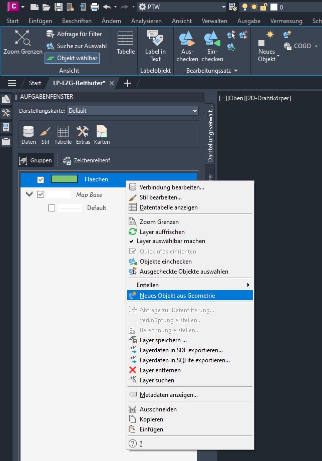

ich muss in Civil3D aus Polylinen neue Flächenobjekte in einer shp-Datei erzeugen.
Mit Mapexport könnte man dies erledigen. Aber ich kann dann keine zusätzlichen Datenfelder der SHP-Datei hinzufügen.
Darum habe ich mir mit QGIS eine SHP-DAtei angelegt, die ich nun mit "neues Objekt aus Geometrie" befüllen kann.
Dies hat aber den Nachteil, dass ich ständig im Aufgabenfenster>Darstellungsverwaltung gehen muss, um eine neue Geometrie zu erzeugen.
Den Befehl, der bei diesem Vorgang in der Befehlleiste auftaucht, kann man nicht wiederholen. Wahrscheinlich weiß das Programm nicht zur welcher Shape das neue Objekt zugeordent werden soll.
Gibt es noch einen anderen Weg, der das Vorgaehen vereinfacht?

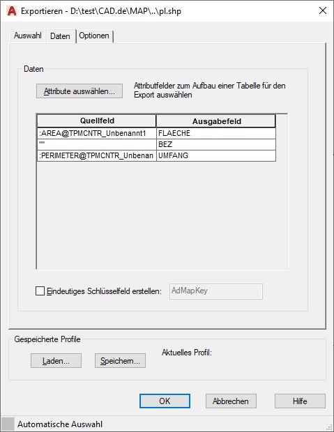

Normalerweise kann man beim MapExport schon Datenfelder anlegen (z.B. Flächengröße bei geschlossenen Polygonen oder wenn die Linien Objektdaten haben).
Welche Datenfelder brauchst Du denn?
Klaus

Hallo Klaus,
ich möchte spezielle Daten hinzufügen wie
* Bez(Text)
* Kategorie (Int)
* Befest (Dez)
* Bemerkung1 (Text)
* Bemerkung2 (Text)
und natürlich die Fläche (Dez).

Sorry, jetzt habe ich oben etwas falsch beschrieben. Eine Flächenangabe bei geschlossenen Polygonen kann man nicht direkt exportieren. Kommt davon wenn man immer nur mit Topologien arbeitet. Also müßtest Du vorher die Polygone in Regionen oder Topologien umwandeln, dort kann man dann über die Registerkarte Daten die Attribute dem Shape hinzufügen. Möchtest Du leere Spalten erzeugen, füge einfach eine Zeile hinzu und gibt beim Quellfeld "" ein.
Hier noch ein Link zu einer Erläuterung.
