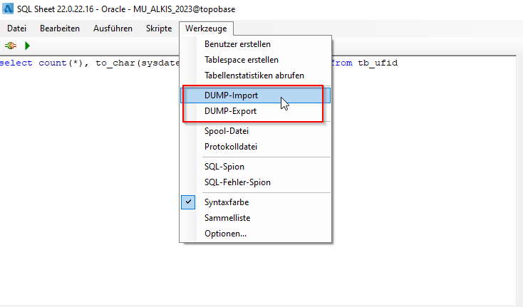

Servus,
Ich hab hier eine etwas ältere Wasserfachschale, schraub immer wieder an anderen herum, und muss sie updaten.
Damit ich nicht alles (Formulare Darstellung Scripts SQL-Export...) durchkauen muss exportiere ich die Daten nach Excel und importiere sie in die neue aktuelle Fachschale.
Gibt es da einen einfacheren Weg?
<----- Bitte Systeminfo eintragen, warum siehst du hier. Schöne Grüsse aus der Steiermark  Bernd P.

Äh - wo schraubst du und was musst du updaten und was erhalten? Wo ist die Struktur, wo die Daten?

Servus,
Schraube hauptsächlich an der Datenstruktur (es kommt was dazu), Formularen und SQL-Export (AT Landesschnittsstelle).
Die alten Daten sind in einer Wasserfachschale auf einem Oracle-Server und sollen wieder in eine Wasserfachschale auf dem selben Oracle-Server.
Die Frage ist: Gibt es einen Export/Import Weg für die Daten (Tabellen+Geometrien) zwischen den Fachschalen. Oder ist so etwas sowieso nicht vorgesehen.

so wie du es beschreibst geht es so wie im Bild.
Mit Export erzeugst du eine ASCII Datei aus dem Datenbankuser, mit Import liest du die unter einem neuen Namen wieder ein.
Das SQL Sheet kannst aus dem Administrator heraus starten
Stelli

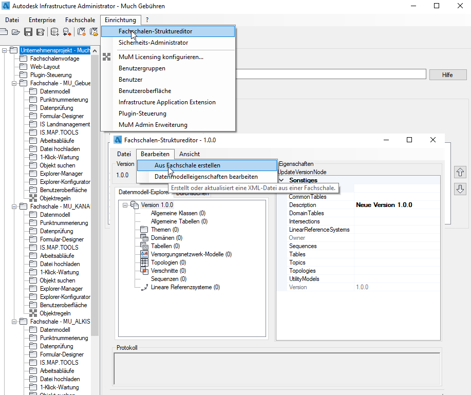

Hi Bernd,
habe nochmals gelesen. Das geht mit dem Struktureditor.
Hiermit wird eine XML Datei der Datenstruktur erzeugt.
Damit kannst du eine neue Fachschale erstellen oder erweitern.
Die Formulare bekommst du über den Formularmanager mit Export/Import synchron.
