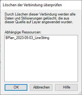

ich habe ein ESRI-shp über Datenverbindung zur Karte hinzugefügt.
Nachdem ich den Layer wieder gelöscht und die Datenverbindung getrennt habe, kann ich diese nicht löschen.
Es öffnet sich ein Fenster (Anhang) und verweist auf eine angeblich abhängige Ressource.
Alle Objekte und Layouts in eine neue Zeichnung zu überführen ist keine Alternative.
Hat jemand eine Idee?

beim Abspeichern im AutoCAD-2000-Format und öffnen dieser Zeichnung kann die Verbindung gelöscht werden.
Entweder haben die Programmierer also irgendwo zwischen ACAD2000 und ACAD2023 einen Fehler gemacht oder es hat eine andere Ursache
Mein Leidendruck ist nicht groß genug, das weiter zu verfolgen.
