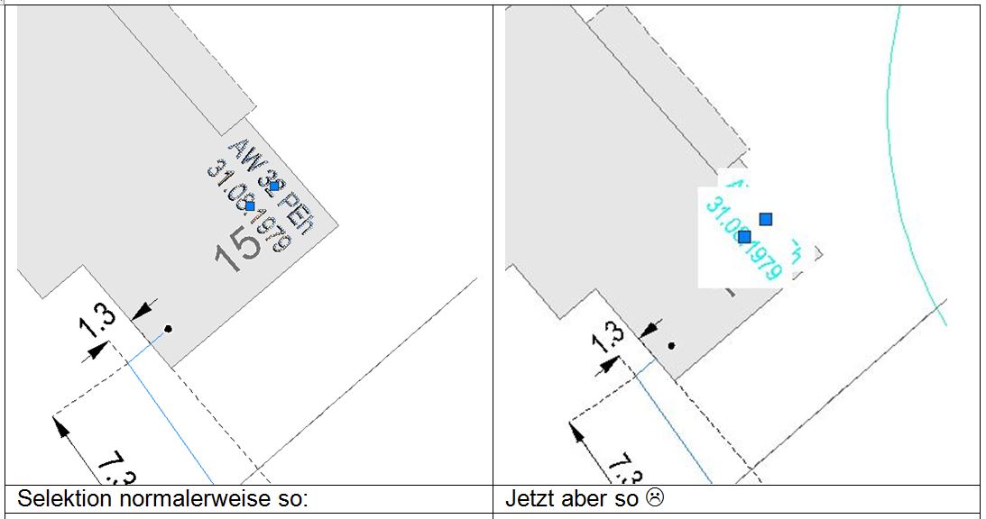

Hallo GIS-Gemeinde,
nach vielem mitlesen hier hab' ich mich jetzt endlich mal entschlossen mich anzumelden und selbst aktiv mitzumischen
Also hier gleich mal das erste Rätsel:
Nach Problemen auf einem Client-Rechner haben wir dort div.Sachen zurückgesetzt und uns dabei wohl eine Einstellung zerschossen. Nun tritt ein Effekt auf, den wir uns nicht erklären können: beim anklicken/selektieren eines Label-Objektes wird zusätzlich zum normalen Griff der Texthintergrund weiß ausgefüllt angezeigt(siehe Anhang). Betrifft alle 'Label'-Layer aus allen Fachschalen die über FDO-Oracle in Darstellungsmodell eingebunden sind. Wir vermuten ja das irgendeine Systemvariable 'verstellt' ist...
Hat da vielleicht jemand eine Idee?

Ich würde mal auf Hardwarebeschleunigung an/aus tippen.
Habt ihr noch einen Rechner bei dem es wie Gewohnt geht?
Oder woher ist der Screenshot.

Super, genau das ist es!
Beim Zurücksetzen des ACAD-Nutzerprofils sind auch alle Hardwarebeschleunigungsoptionen auf "an" gesetzt worden. Haben sie wieder deaktiviert und jetzt ist alles wieder hübsch ...irgendein verstecktes Häkchen musste es ja sein
Um noch die Frage zu beantworten: ja, wir haben 4 Rechner, nur der eine machte ein wenig Ärger.
