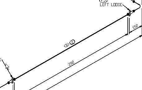

Ich probiers einmal hier mit meinen Problemchen.
Seit  5.5 SP8/26.09.2003 ist folgendes Problem im Designer aufgetaucht:
Eine Leitung wird gezeichnet (siehe Bild) und ein Bund wird in diese Leitung eingefügt. Der Gegenbund inkl. Dichtung wird vom Programm automatisch gesetzt (sollte ja auch so sein). Losflansche werden dann händisch eingefügt. Soweit zur Vorgangsweise.
Beim Isometrieren wird der automatisch gesetzte Bund inkl. Losflansch um 180° gedreht dargestellt (siehe dxf). Einfügepunkt im Modell sind korrekt. Wenn man den jeweilige Bund inkl. Losflansch aus der Leitung löscht und anschließend denn richtig isometrierten spiegelt, wird die Isometrie auch korrekt erstellt. Theoretisch müsste ich jede Flanschverbindung nachändern was ja nun auch nicht gerade produktiv ist. Verwendet wurde die Rohrklasse VCS_RK16ST, Bund und Losflansch wurden vom VCS_DINFLANGES Katalog in die Rohrklasse hineinkopiert.
Kann mir hierbei jemand weiterhelfen?

Hallo GerdB01,
Nach dem Bild zu Urteilen scheinen die Bunde nicht den korrekten SKey zu haben. Kontrollier mal die Objekte (Objekt editieren->Isogen Reiter) welche SKEY zugeordnet sind.
Ggf. kann man dies in Matpipe schon voreinstellen, bevor man die Objekte einfügt.
Aus der Isogen Doku:
Objekt    | SKEY | Component Identif.
BUND    | FLSE  | LAPJOINT-STUBEND
Losflan.  | FLFL  | FLANGE
Wenn dies die Objekte schon haben sollten, dann ist's vielleicht ein Bug.
