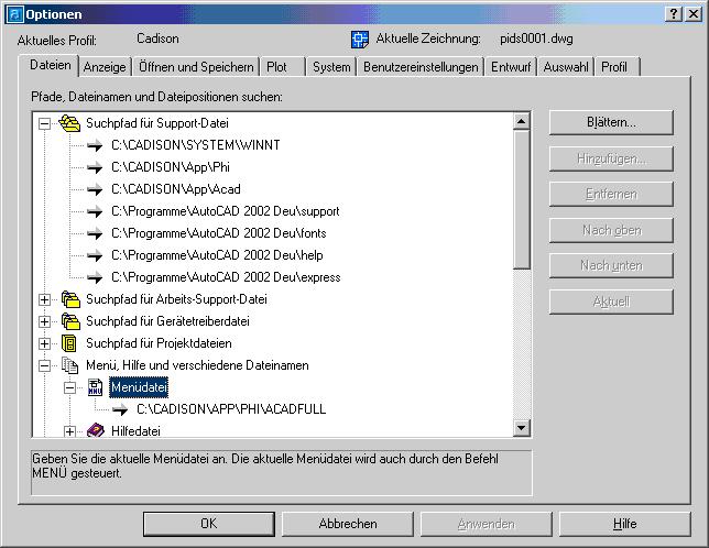

In unserer Firma gab es eine Änderung der Benutzernamen, seither startet immer reines ACAD wenn ich versuche den Designer zu starten.

Das Problem dürfte leicht zu lösen sein. Ein neuer Benutzer hat nicht automatisch ein Profil 'cadison'. Es gibt nun 2 Wege um an dieses zu kommen. Der einfächste wäre wenn es ein anderer Benutzer exportiert und sie es importieren (siehe hierzu die ACAD Hilfe). Wenn das nicht möglich ist prüfen sie bitte ob beim Icon Designer unter Eigenschaften auf dem Reiter Verknüpfung bei Ziel am Ende folgendes steht ...." /p cadison
Falls nicht bitte hinzufügen. Anschließend den Designer über das Icon starten und in ACAD bei den Optionen die Pfade, wie im Screenshot ersichtlich, einstellen.
Nach einem Neustart sollte der PDM öffnen und alles wie gewohnt weiter gehen.

Es läuft wieder alles. Es lag wirklich nur am Profil. Vielen Dank für die schnelle Antwort und nochmals liebe Grüße.
