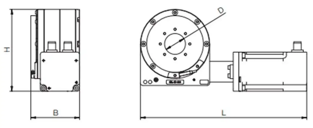

Hallo miteinander,
ich bin mir nicht ganz sicher, welches Forum das richtige ist, hoffe aber, dass mir hier jemand einen Tipp geben kann.
Ausgangssituation
Ich nutze aktuell für die C-Achse meiner CNC-gesteuerten Anlage eine IGUS-Drehachse mit Schrittmotor.
Grundsätzlich funktioniert das System, allerdings habe ich das Gefühl, dass diese Lösung langfristig an ihre Grenzen stößt und ich etwas Stabileres / Robusteres benötigen werde.
Bis auf wenige Ausnahmen hat Getriebe und Motor bisher alles geschafft, allerdings kommt es sehr selten zu einem Stocken. Für zukünftige Ausbaustufen hätte ich daher gerne mehr Leistungsreserve.
Aktuelle technische Daten
  • Schrittmotor: NEMA 17, ca. 0,5 Nm
  • Untersetzung: 50:1
  • Hohlwelle: 30 mm
  • Außendurchmesser Drehachse: ca. 100 mm (ohne Motor)
  • Kosten: ca. 600 €
Belastung
Auf der C-Achse sitzt ein Werkzeug mit:
  • ca. 15 cm Bauhöhe
  • ca. 50 kg radialer und axialer Kraft
  • zusätzlichen Zugkräften bis 50 kg
  • sowie Druckkräften bis 100 kg
Die genannten Werte habe ich bereits mit ca. 25 % Sicherheitsaufschlag angesetzt.
Gesuchte Lösung / Anforderungen
Ich suche eine Alternative zur aktuellen Drehachse, idealerweise mit folgenden Eigenschaften:
  • Hohlwelle ≥ 30 mm
  • Ansteuerung per Schrittmotor oder Servo
  • Mechanisch geeignet für die genannten Kräfte (mehr Reserve ist willkommen)
  • Außendurchmesser möglichst ≤ 110 mm
  • Motor darf seitlich abstehen (Richtung X-Achse wäre kein Problem)
  • Kosten möglichst nicht deutlich über der aktuellen Lösung
  • Aktuell nur ein Einzelstück (Prototyp)
Fragen an euch
  • Kennt ihr fertige Alternativen (Drehachsen, Rundtische, modulare Systeme)?
  • Oder wäre ein Eigenbau sinnvoll, z. B.:
    [list]
  • eigene Lagerung
  • außenverzahnter Ring oder Zahnriemen
  • geschlossenes Gehäuse zum Schutz vor Schmutz
Ich bin für jeden Denkanstoß dankbar – auch Hinweise, was ich konstruktiv vielleicht ganz anders angehen sollte.

Das gehört in "Allgemeines im Maschinenbau".
IGUS ist gut und günstig.
Fertig wirst  Du kaum was Billigeres zu kaufen finden, und von Eigenbau rate ich bei Deinen Kenntnissen ab.
Versuche einen stärkeren Motor dran zu bauen.

Die Idee mit dem etwas größeren Motor hatte ich auch schon.
Meine einzige Sorge ist, dass das verbaute Schneckengetriebe irgendwann schlappmacht.
Um welches Produkt es genau geht: https://www.igus.de/product/RL-D-30-A0171
In der hier gezeigten Variante ist zwar ein anderer Motor verbaut, aber ich habe gerade im Datenblatt gesehen, dass igus diese Ausführung auch mit einem 5,9 Nm Motor anbietet.
Wenn igus selbst einen 5,9 Nm Motor daran verbaut, sollte das Getriebe diese Belastung eigentlich auch aushalten – zumindest würde ich das so einschätzen 🙂

Ich habe etwas gefunden. Mich würde interessieren, was ihr davon haltet.
https://www.nanotec.com/eu/de/produkte/10989-hollow-rotary-tables

Kannst Du nehmen. Ob der Schrittmotor dabei ist , konnte ich nicht eindeutig erkennen.
Du benötigst noch die Ansteuerung für den Motor.

Wenn ich das richtig sehe, ist kein Motor dabei und das Teil lässt sich auch nicht in den Warenkorb legen.
Ich werde das mal testen. :-)

Im Gegensatz zu den IGUS-Teilen haben diese Drehtische wesentlich weniger Flankenspiel im Getriebe.
Bei Igus liegt das Verdrehspiel bei 0,5 Grad. Hier sind es nur 0,016 Grad.
Wenn dein Schneidmesser wackeln soll, dann nimm Igus. Ansonsten das hier.
Muecke.1982

Ich habe die Tage die Aufnahme konstruiert, damit ich alles an so einen Drehtisch dranbekommen würde.
Im Verhältnis zu meinem Aufbau ist das Teil riesig, aber naja, was soll's, es würde gerade so noch passen.
