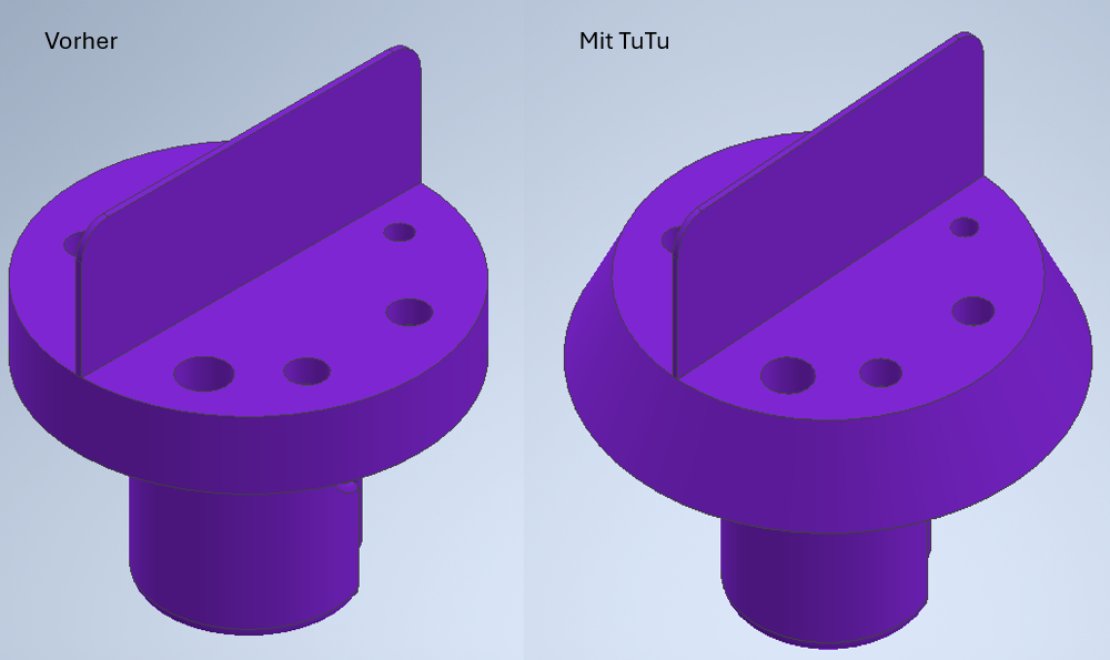

Ich habe das jetzt einmal umgesetzt. Bei einem Bauteil, das ich hier habe, läuft die Seitenfläche aktuell glatt nach unten. Das ist etwas suboptimal, da die dabei entstehenden Späne auf der darunterliegenden Plattform liegen bleiben und sich dort sammeln.
Daher habe ich kurzerhand eine Art „Tutu“ angebracht, sodass die Späne daran nach unten abrutschen können und sich nicht mehr auf der Plattform darunter ansammeln.
Habe beide bei dem BiligAsia Hoch geladen und volgendes als Deteil antwort bekommen.
Code:
Type                  vorher    TuTu
Material              7,67 €  7,73 €
Ingenieurgebühr        7,75 €  9,30 €
Vorrichtung              - €      - €
Bearbeitung          51,78 €  67,33 €
Oberflächenveredelung    - €      - €
Gesamtpreis          67,20 €  84,36 €
Das ist wirklich der Hammer, dass diese kleine Änderung gleich 30 % der Bearbeitungskosten ausmacht.
Gruß Mücke

Original erstellt von Muecke.1982:
Warum ist das der Hammer?
Deutlich größeres Halbzeug, dadurch viel mehr Zerspanung.
BTW wundert es mich, dass die das überhaupt machen wollen.
Die Sache mit diesem dünnen Steg in der Mitte würde ich mir nicht zutrauen.
Aber ich habe auch oft Pech...
Sowas hab ich früher im Musterbau immer mit einem Schlitz und einem eingeklebten, dünnen Plättchen gelöst

Original erstellt von Ralf Tide:
Das ist IMHO auch die weitaus bessere Lösung.
Kann man aber ja auch noch machen, nachdem die Maschine das dünne Ding geflankt hat.

also vor dem Stegschen hätte ich mal keine Angst, das geht easy und schnell mit zwei Scheibenfräsern auf einem Dorn.
Der Trick, zerspane es mit einem Schnitt durchs Volle
Grüße Andreas

Ja ok, akzeptiert.
Obwohl ich praktisch schon meine Angst riechen kann in dem Augenblick, wo die beiden Scheiben gerade bei vollendetem Schnitt aus dem Teil rausfahren.
Aber damit hört es ja dann auch noch nicht auf.
Ich hätte immer noch die Chance, das Ding dann bei Entgraten zu zerstören. Oder beim Kontrollieren. Spätestens beim Verpacken würde ich es wohl kaputtkriegen.
Also der Rund, den ich dafür Einkaufen würde, wäre mindestens fünfmal so lang wie das Fertigmaß.
Aber ich habe halt auch viel Pech.

Hmm, die Argumente sind gut nachvollziehbar.
Ich schätze, dass ich das Teil ohne die Trennscheibe erstellen werde. Stattdessen soll die Trennscheibe zwei kleine runde Erhebungen bekommen, damit die beiden Backen, die seitlich an der hervorstehenden Scheibe anliegen, diese festhalten und gegen Verrutschen sichern.
Wenn ich die Erhebungen im Kernlochmaß für M6 ausführe, müsste ich in den Backen nicht einmal ein separates Loch dafür erstellen, sondern könnte dafür direkt das vorhandene Schraubenloch verwenden.
