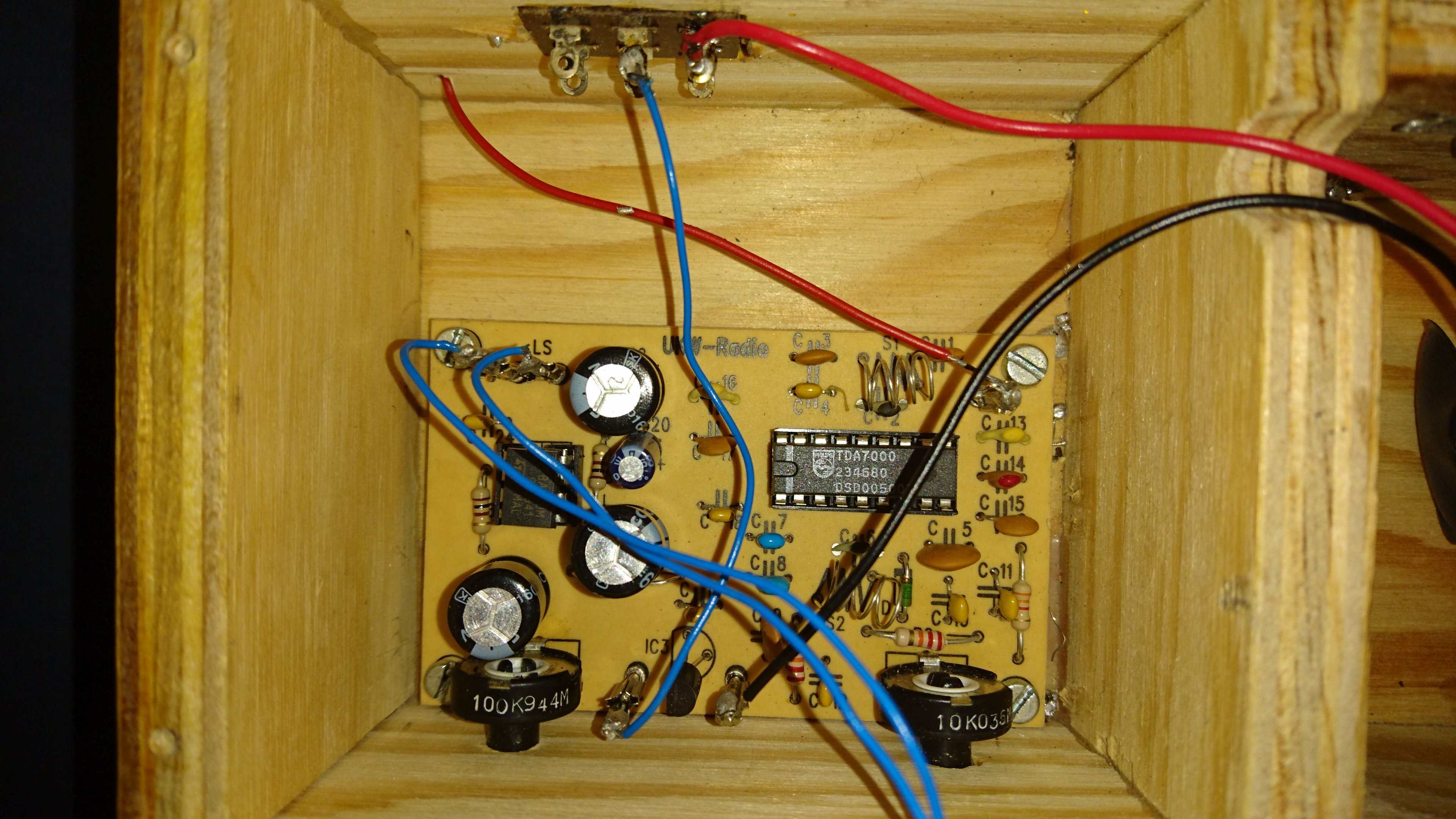

Habe vor langer Zeit mal von einem Familienmitglied einen selbstgebastelten Radio geschenkt bekommen. Nun ist er mir beim umräumen untergekommen und ich möchte in wieder aktivieren. Leider sind keine Batterien drinnen, und es ist auch auf der Platine augenscheinlich nichts beschriftet, mit wieviel Volt er zu betreiben ist. Da ich mich nicht mehr erinnern kann, welche Batterien drinnen waren und ich ihn nicht "verbruzzeln" will, hier die Frage: kann jemand aufgrund des Fotos von der Platine sagen, welche Spannung man hier anlegen muss? Wenn nicht, wie kann ich das rausfinden? Oder einfach probieren: 1,5 Volt, dann 3 Volt usw. ...?

IC3 könnte ein Spannungsregler sein, schau mal was da drauf steht

Was für ein Anschluss hängt an dem schwarzen und roten Draht?
Häufig sind es 9V, aber ich würde nichts riskieren.

Wenn der Anschluss so aussieht...
dann gehört so eine 9V Batterie dran.

hab' leider keine Aufschrift auf dem Teil IC3 gefunden
@Gert:
es ist in der Tat ein Batterieanschluss in der Art wie du in gepostet hast; und ich wusste auch das der für 9V ist. Was mich allerdings stutzig gemacht hat, ist der Umstand, dass es ein Batteriefach mit Serienschaltung gibt und zwar für eine Batteriegrösse, die weder zur 9V-Batterie noch zu den runden AA-Batterien passt. Jetzt ist mir aber eingefallen, dass dieses Fach genau für 2 Stück (halbrunde) 4.5V-Batterien passen würde - und in Serie geschalten ergeben die ja auch 9V. Muss jetzt noch eine entspr. Batterie besorgen. Hab's übrigens zur Not jetzt mit in Serie geschaltenen 1.5V-Batterien probiert: ab 3 Batterien (also 4.5V) beginnt er zu rauschen, kann jedoch mit dem wackligen Anschluss nicht herumgehen, um einen besseren Empfang zu erhalten ...

Ich würde auf das hier tippen...
http://www.elektronik.nmp24.de/images/Radiotechnik/Ein%20UKW-Raio%20bauen.pdf
...und 9 Volt dürften richtig sein.

So - Radio geht wieder, und zwar mit einer 9V-Blockbatterie. Danke für eure Hinweise. Wird nun voererst mal zum Küchenradio. Der Empfang mit der Wurfantenne lässt noch ein wenig zu wünschen übrig.
