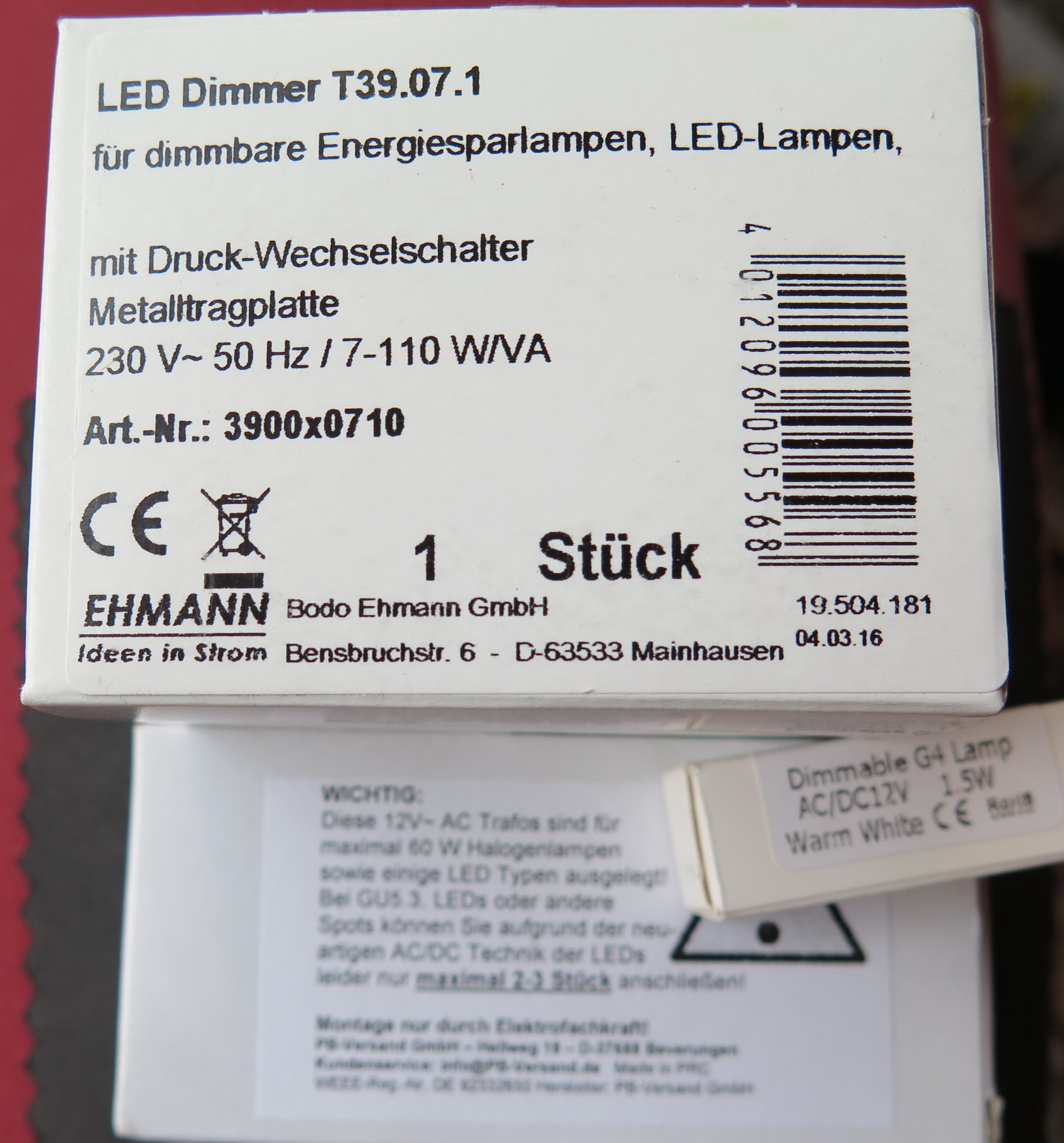

Hallo Leute und Strom-Experten,
wir haben eine neue Deckenleuchte mit fest verbauten LED drin. Da die sehr hell ist, möchte ich sie gerne dimmbar machen. Aber da geht es ja schon los. Herkömmlicher oder elektronischer Trafo (Bild)? Meiner Meinung nach ist das ein elektronischer Trafo. Korrekt? Wenn ja, was ist ein passender Dimmer? Ich wollte ihn gegen den Ein-/Aus-Taster ersetzen.
Viele Grüße Lutz

Da steht drauf dass der Trafo sowohl für einen Dimmer davor (so kenne ich es) als auch danach (hab ich noch nie gesehen) geeignet ist.
Ich würde mir da eher über die LEDs Gedanken machen.
Ich habe die Küchenfensterlampe gegen eine ausdrücklich dimmbare LED getauscht, die verträgt aber die oberen Stufen nicht und flackert dann heftig.

Aber ich benötige eine Dimmer für einen elektronische Trafo? Ist das richtig so?
Viele Grüße Lutz

Hallo Lutz,
Original erstellt von Dig15:
Ich hab Dir mal ein paar Bilder angehangen von den Teilen, die ich eingebaut habe. Vielleicht hilft es Dir weiter.
