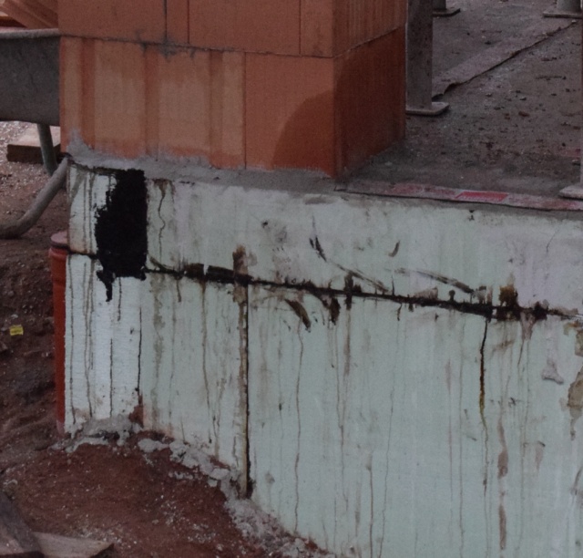

in der Nachbarschaft ist mir was aufgefallen, was ich als Baulaie nicht so verstehe und auch noch nie beachtet hatte.
Die Kellerwände wurden einschließlich Kellerdecke mit Dämmung verkleidet, dann kam eine Sperrfolie oder sowas drüber und die Ziegelwand steht nun teilweise auf der Dämmung, also nicht vollständig auf der Kellerdecke (hierzu Bild).
Ist das so üblich?
Danke für die Aufklärung.

Genau so sehe ich das überall hier ausgeführt.
Aus wärmetechnischen Gründen ist das Ziegelmauerwerk recht dick (bis 50cm), um den Beton des Kellers wärmetechnisch auf einen ähnlichen Level zu bekommen muss man da aussen isolieren, und natürlich macht man's  so dass die Aussenflächen bündig oder mit nur kleinem Überstand sind.
Statisch trägt die sehr dicke Ziegelwand das locker.
Ich hoffe nur dass auf Deinem Bild das Sperrband unter den Ziegeln nur nicht sichtbar, aber schon vorhanden ist.

...und über der ersten oder zweiten Lage der Ziegel müsste eigentlich auch noch einmal eine horizontale Abdichtung kommen, damit in den Sockel eingedrungene Feuchtigkeit nicht weiter aufsteigt.
Danke für die Info.
Vor einigen Tagen war da noch ein Sperrband zu sehen, aber das ist mittlerweile wohl im Baustellendreck abgetaucht.
Das mit den anderen Lagen müsste ich nachsehen, hab ich nicht weiter drauf geachtet.
