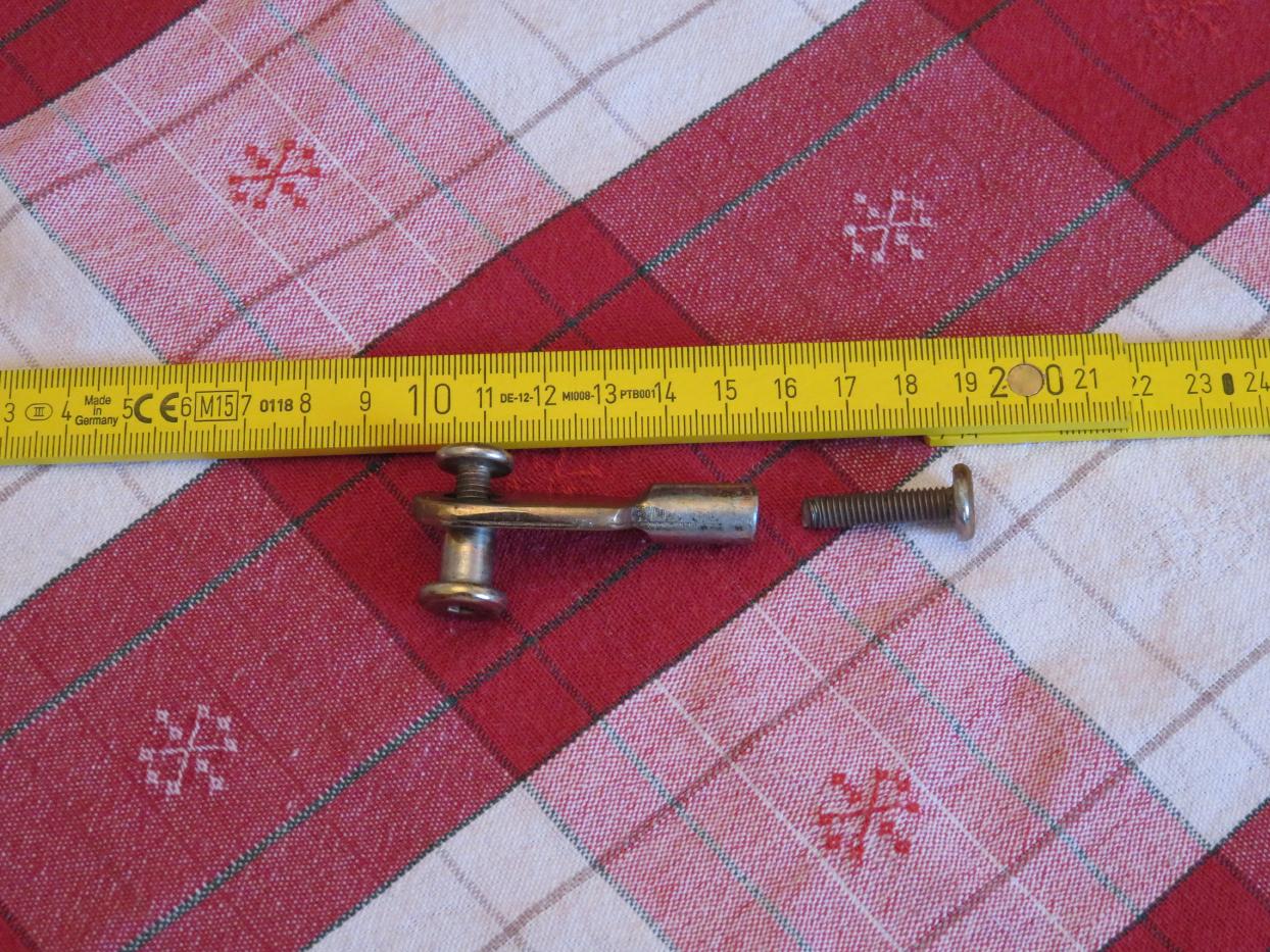

ich bin schon ein paar Tage auf der (vergeblichen) Suche nach einem Ersatzteil für einen Teakholz-Liegestuhl. Das ist das Gelenk der Lehne, das abgebrochene Teil ist vergriesgnaddelt und steckt fest.
Hat hier jemand eine Idee zu Bezugsquellen.

günstiger ist, in Schraubstock spannen, mittig ankörnen, aufbohren.
Schraube müsste M5 oder M6 sein. Bei M5 vorsichtig mit Bohrer 3mm anfangen dann mit 4mm,
bei M6 mit Bohrer 4mm dann mit 5mm nachbohren, Gewinde nachschneiden.
Ähnliche Schrauben gibt es im Baumarkt, ggf. kürzen.

vielleicht können die dir weiterhelfen, wenn du ihnen ein Foto schickst.

Ja, die habe ich auch schon kontaktiert, per mail mit Fotos.
Leider kam von dort keine Antwort.
Vielleicht ist der, den sie suchen geschickt haben, im Lager (ala Ludolf...  ) verschollen.
Danke trotzdem für den Tip.

Dann den Schrott einpacken, zum Baumarkt fahren und schauen, wie fähig das Personal ist!
Bei uns im Ort gibt es noch einen Eisenwaren Händler.
Der hat auch manchmal Ideen, wie man es mit den Mitteln, die ihm zur Verfügung stehen lösen kann.
Oder wie Rüdi schrieb:
ankörnen, aufbohren und nachschneiden.
